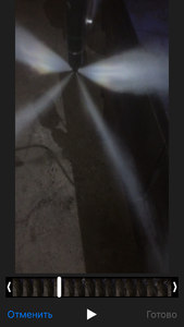

    Да капец, знал бы, лучше бы сам поменял, по крайней мере хоть пару рублей сэкономил, если один фиг закосячили, у меня есть одна запасная форсунка, которая примерно так же пшикает, могу видео снять

    Ну попробуй, но обычно видео не может передать качество распыла, к сожалению.

    у меня индийские бош через год примерно так же пшикали из 6ти 4ри, сейчас уже больше 3х лет, но такого расхода нет! А так у всех понятие разное, лучше хотяб видео....

    Не получается видео загрузить, пишет слишком большой файл, это фото во время впрыска
