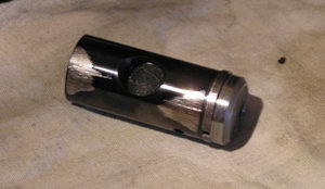

    Коробка у меня 5НР19 FLA, привод полный, претензий к коробке нет, ремонт делал в 200000 тыс. Работает отлично и блокировка точно начинает работать с третьей передачи - проверял неоднократно и на типтроне тоже. Это не в плане поспорить, а в плане обмена информацией. По теме: 550-я ошибка считается "денежной" по той причине, что многие для её устранения поменяли в насосе всё, что только можно поменять и при этом не все достигли успеха. Знаю случай - человек кроме замены нутра три раза корпус менял. Если посмотреть ценник на детали системы опережения, то становится понятным, что для сервисменов это бездонная яма - черпай-не хочу. Я долго и досконально разбирался с работой опережения. Трижды разбирал насос и сделал вообще без денег. Что может быть важно для тебя - коробка после "окончательной" победы 550-й ошибки стала работать как часы, а до этого (когда опережение работало неважно, но ошибка не выскакивала) выкидывала всякие фортели - то переключаться не спешит, то при торможении движком может переключать странно. Ощущение такое, что коробка стала "шустрее". Если у тебя 550-я устойчиво выбивает - тыкай в неё носом хозяина и отправляй к топливщикам. Если сам захочешь делать, то легких путей там нет (во всяком случае их пока никто не знает :wink:). Все уверены, что причин две - внутрикорпусное давление и поцарапанный поршень, а это не совсем так. Например у меня опережение отлично работает вот с таким поршнем

    Я правда задиры слегка шлифонул перед сборкой.
