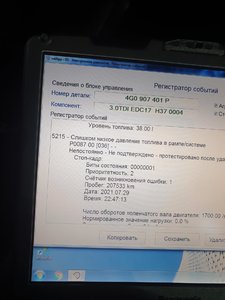

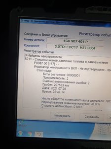

    Помогите пожалуйста, всю голову сломал.
    На холостых все нормально, при разгоне уходит в аварию.
    Тнвд и форсунки со стенда, с ними все норм.
    Подкисывал бу датчик и клапан давления, которые на рамках, изменений нет.
    Клапан на тнвд щёлкает, стружки нет, сетка чистая.
