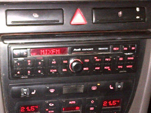

    Ребят, подскажите чем заменить точно такую же штатную магнитолу, без значительных потерь в дизайне салона. В моей регулировка громкости совсем моросит, не поддается регулировке пока не поработает час-полтора. В ERTе ремонтировать не беруться, нет микросхемы которая под замену.
    p/s главное внешний вид и нужен звук со всех штатных динамиков.
