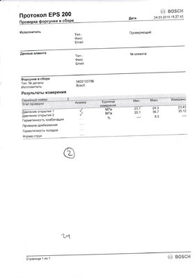

    По разгону ничего не скажу, но для форсунок BDG 230 бар - это меньше минимума.
    А ещё очень важна 2 ступень.
    Для примера показания со стенда, когда мне настраивали мои
    То, что цикловая 4,4 - это твоя ручная установка, а не реальные данные.
    Надо было сначала измерить, а потом лезть в него и подгонять цикловую.
    Угол в поздно - это всего лишь базовый угол, который будет при ХХ, и от которого идет коррекция при ускорении и сдвиге в рано.
    В данном случае важнее угол в базовых в рано и какой %% у клапана при этом.
