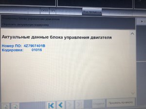

    Прошивка у ЭБУ какая?
    На АКЕ с Е привязка иммо не требуется.
    К тому же я в ошибка не вижу блокировки по иммо.
    А вот ошибки 01318 сразу две.
    Из-за них блокирован ЭБУ ТНВД.
    Ищи другой. Так быстрее будет.

    Если при включении зажигания (а не в момент трогания руками) треск кратковременный, то всё нормально.
    Вместо насоса E подойдет только С.
    Если мозги от L и старше, то при включении зажигания будет трещать постоянно.
    ЕСли поменять прошивку на AKE L, то подойдет любой L и старше, но все через привязку иммо.

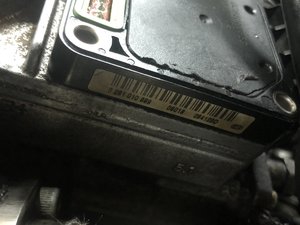

    Насос 106Е.

    По вину 106Е или ты сам видел что на нем это написано. Если сам видел тогда иммо не нужен

    Сам видел. Зеркалом смотрел. И что тогда выходит что эти ошибки по кан шине в заблуждение вводят? Искать насос?
