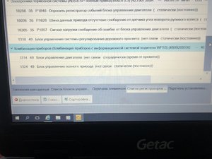

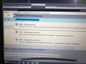

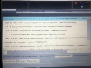

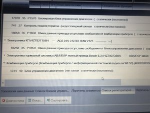

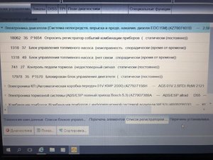

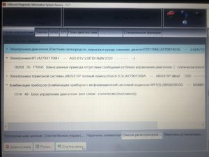

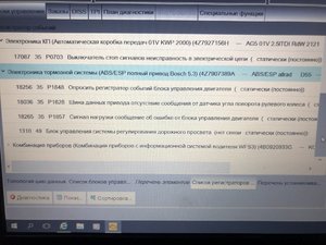

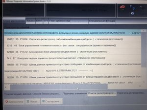

    может ошибки посмотрим?
  16. Defiler
    Defiler Новичок
    21 сен 2019
    31
    Краснодарский край
  17. ser_gr72
    ser_gr72 Старожил
    23 окт 2006
    28.386
