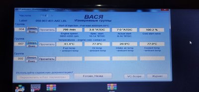

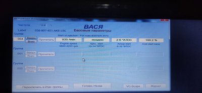

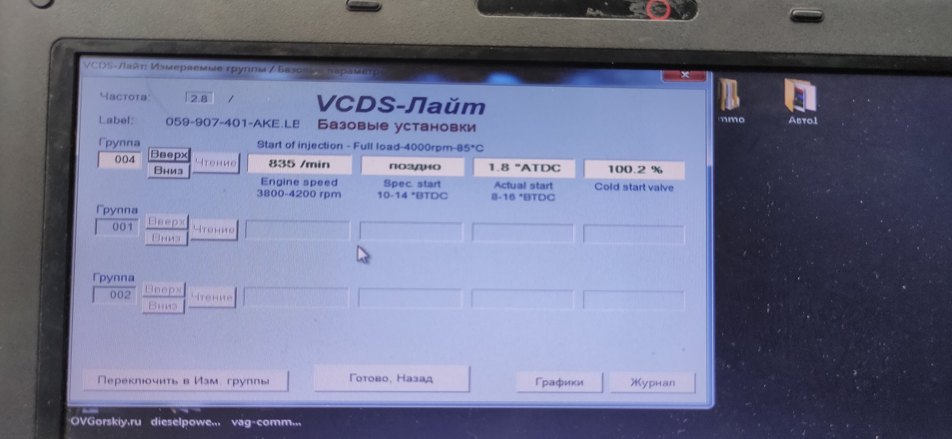

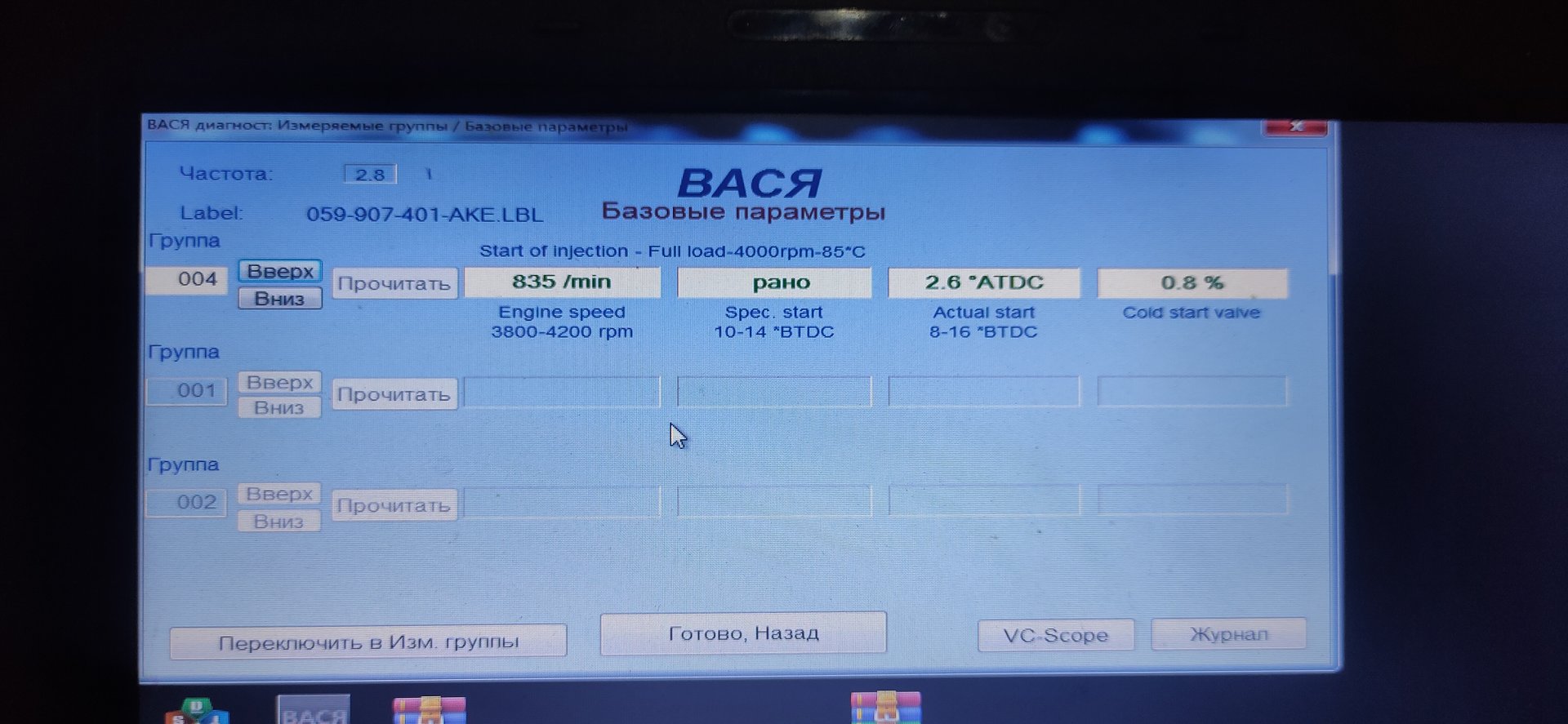

    Дело не в поршне, а в отсутствии давления, которое бы его задвигало в рано. Отсюда поздний впрыск и белый дым.
    Либо клапан опережения всё сливает (открыт), либо кольцо пропускает.
    Может на клапане, а может на гидроударе.
    Как вариант.
    У меня была похожая частично ситуация, но был забит дроссель в канале опережения и не хватало давления. Угол уходил в поздно скачками. Но там процесс прогрессировал, а у тебя как я понял всё и сразу.

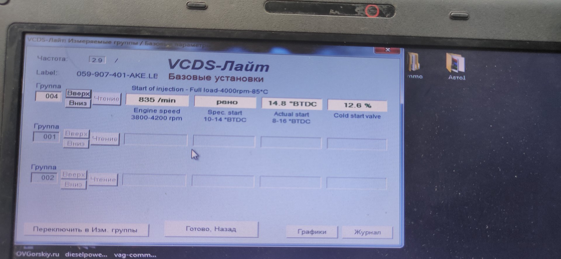

    Поменял механическую часть тнвд, в угол опережения попал хорошо, ничего настраивать не пришлось. Настроил впрыск, движок работает ровно.
    Единственное пропал наддув куда-то, но это разберемся.
    Большое человеческое спасибо за советы!

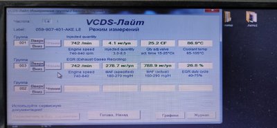

    С показания Дмрв курево какое-то.

    В одночасье она вряд ли засвистит. Мож чо с её управлением и управлением ЕГР..? Вакуумная часть, в смысле. Ну, если с напорной магистралью всё в порядке.
