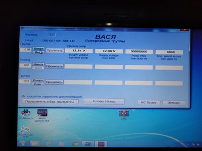

    Вася ошибок не показывает, в 18 группе на тнвд стоят нули.

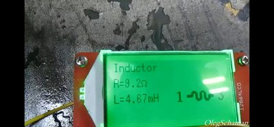

    Откусил один провод от датчика дозатора, проверил параметры - индуктивность есть 1.3 Ом, 0.04 mH.

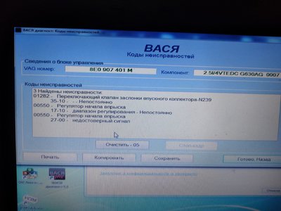

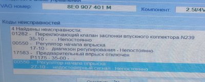

    Завел с горе-пополам.
    Только эфир помог.
    Дымит белым и не набирает обороты.
    Ошибки такие:

    Клапан опережения проверял

    Они непостоянные, но связанны с опережением.
    Угол какой показывает?
    И коррекцию по цилиндрам?

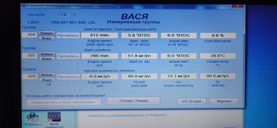

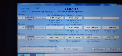

    Угол не измеряется. Возможно, что клапан в клину.
    Покажи на прогретом 4-ю группу в измерениях и в базовых.

    A6 C5 2.5TDI BDG
    Ок, сейчас прогрею и скину
