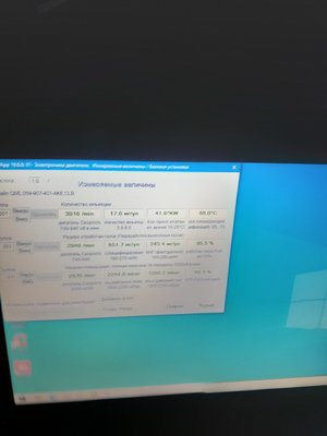

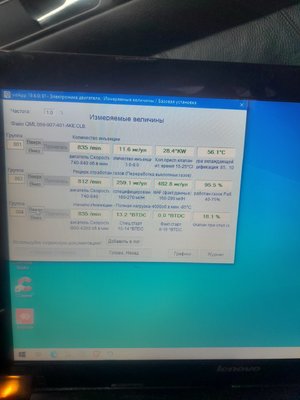

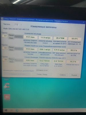

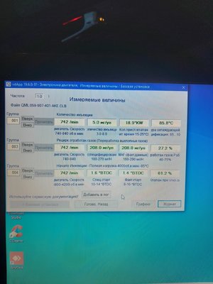

  10. Борода смоленск
    17 янв 2023
    23
  11. ser_gr72
    ser_gr72 Старожил
    23 окт 2006
    28.386
    Прогрей мотор, а потом снимай.

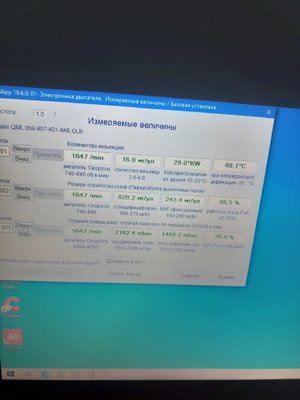

  13. Борода смоленск
    17 янв 2023
    23
  14. Борода смоленск
    17 янв 2023
    23
    На 3 передачи ехал,обороты больше 2к не набирает

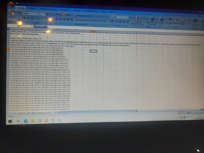

  15. Yuzeff
    Yuzeff Живу я здесь
    3 янв 2012
    4.426
    Беларусь
    А6/С5 2.5 TDI 00г.
    Так где лог разгона? (файл)

  17. Борода смоленск
    17 янв 2023
    23
    Посмотрите пожалуйста ребят,что получилось

    ALLROAD BAU+Tiptron
    или расходомер труп или егр открыт сними с егр шланг и выкинь . потом расходомер подкинь

  20. Yuzeff
    Yuzeff Живу я здесь
    3 янв 2012
    4.426
    Беларусь
    А6/С5 2.5 TDI 00г.
    На показания и не будет ошибок.
