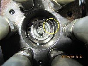

    Е**ный насос!!! В домашних условиях выставить возможно? Я из Норильска, тут стенда под этот насос нету

    Перекинь ремень на зуб-два.
    Как заведёшь, после этого можно и шестерню переставить.

    Ремень тнвд перекидываешь на зуб/два в поздно/рано и пробуешь завести. Ориентируйся по картинке со снятым дозатором (расположение винтов иглы и отверстий).

    Супер, спасибо!!! Позвонил, и Сергей открыл секрет, кучу инфы перечитал про этот насос, ни разу не встретил способа установки шестерни тнвд, завелась с полпинка, все в итоге без перекидывания зубьев, четко по фиксаторам, угол отрегулировал и все огонь, только ошибка на расходомер появилась, исправим это дело
