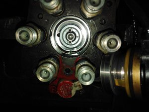

    Брызгает хорошо, но... Очень похоже, что не во время.
    Распределитель на насосе, случайно, не развернут на 180. Покажи фото задней части насоса.
    Еще нужно сделать лог 18,19 и 21 групп при попытке запуска и выложить здесь. Может он прояснит ситуацию.
  15. ololo686
    ololo686 Новичок
    9 июл 2014
    45
    w123
    2Raider218
    Спасибо! Я по всем признакам тоже подумал а неверный момент впрыска, сегодня перепроверил метки :D все четко
    Завтра сфоткаю насос и сниму логи!
    Насос кстати, отправлялся на ремонт в какой-то сервис. Вопрос еще - не могли они допустим открутить центральную гайку и сбить положение шестерни? Будет ли ошибка в эбу?

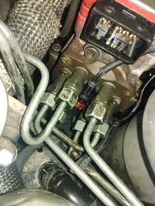

  16. ololo686
    ololo686 Новичок
    9 июл 2014
    45
    w123
    Фото тнвд
  17. Kotiara
    Kotiara Живу я здесь
    30 май 2013
    2.159
    Челябинская обл.
    A6/С5 2,5 AFB 97г.
    Клапан впрыска сними

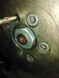

  19. ololo686
    ololo686 Новичок
    9 июл 2014
    45
    w123
    Вот при вставленном фиксаторе
  20. юрий.в.
    юрий.в. Старожил
    25 сен 2010
    5.481
    A6/C5 2.5TDI AQ 99
    Не правильно установили шестерню!
