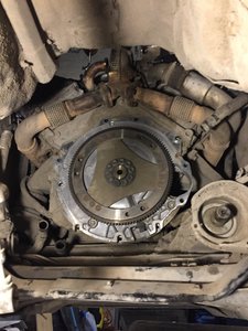

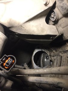

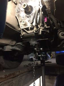

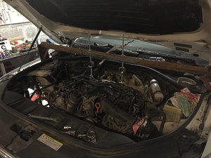

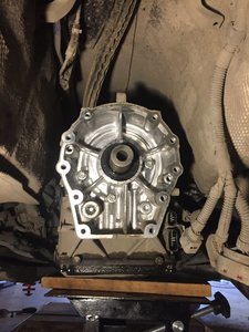

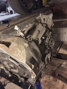

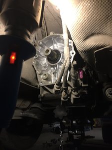

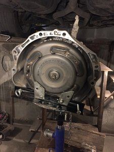

    Вот наконец дошли руки до машины, вчера снял коробку)):icon_alc:
    Сегодня вечером буду раскидывать движку чтобы подобраться к цепи)
    djdeniska и quattrosens нравится это.

    Бог в помощь колоссальная работа !
  19. allrider722
    allrider722 Участник форума
    10 сен 2010
    472
    Новосибирская обл.
    Audi A64G 3TDI, Q74L 3TDI CRCA
    Благодарю!:beer:
    По мере продвижения буду кидать фотоматериал сюда)
