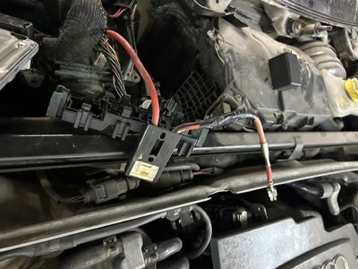

    Отвалился провод свечей накала + сход-развал + переобувка. 23.10.24.
    23.10.2024.
    Пробег: 241354 км.

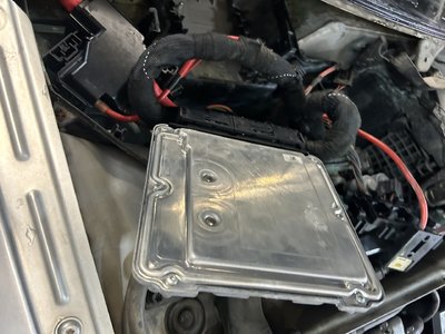

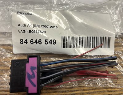

    В очередной раз отвалился провод идущий на реле свечей накала...
    Уже в третий раз происходит какая-то странная вещь... каким-то волшебным образом в коробе под жабо скапливается вода, вроде уже и крышку меняли, и прокладку в ней, и пытались как следует закрутить все саморезы, всё равно там откуда-то появляется вода... из за этого, медный провод окисляется и отваливается от фишки.
    Благо была запасная фишка, лежала с прошлого года в запасе на такой случай.
    Электрик перепиновал в разъёме фишку, и как временная мера, соединил провода и заизолировал всё это.
    Позже переделаю всё на более надёжное соединение, заменив часть деталей.

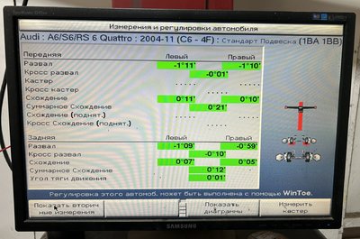

    Поэтому в сервисе решил ещё и развал-схождение проверить.
    Задняя ось оказалась в пределах допусков, а вот переднюю, пришлось немного подрегулировать.
    Итог:

    1. Разъём VAG 4E0 937 528 - б/у - 1000,00 руб.

    Да уж,эти разъёмы на блок свечей накала,тебе 3й год уже мозг делают.Что то у тебя с водоотводом не так
    Полковник нравится это.
  3. Полковник
    Полковник Генералиссимус ёпт!
    26 сен 2006
    124.856
    Не знаю, Дим, уже и отверстие в самом низу короба просверлили чтобы вода уходила, один хрен скапливается...

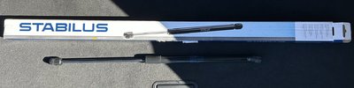

    Амортизатор багажника Stabilus 024559. 10.03.2025г.
    10.03.2025.
    Пробег: 244328 км.
    В последнее время заметил, что задняя дверь уже не так активно и легко открывается вверх как раньше (чаще всего это происходит как раз в холодное время года), решил посмотреть какой из двух амортизаторов ослаб и заменить для начала один.
    Заказал старый добрый Stabilus, так как и на предыдущих своих автомобилях всегда менял именно на этого производителя.
    Снял оба старых амортизатора, проверил их на сжатие, один действительно оказался слабее второго, более "сильного" оставил, а "слабачка" выбросил в помойку ))
    Соответственно, поставил и новый Stabilus, теперь задняя дверь открывается намного веселей и энергичней.

    1. Амортизатор Stabilus 024559 — 2036,00 руб.
    Кстати, оба старых амортизатора стояли оригинал, скорее всего ещё со дня выпуска автомобиля.

    Зря, менять нужно оба сразу.

    Возможно последую твоему совету, Андрей, и закажу второй на днях.
    П.С. Заказал.

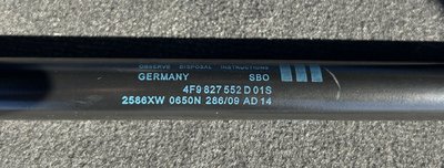

    Олег,я ставил Nikayama только не 650 Ньютонов,а 660.И по моим подсчётам работают уже 9й год.И цена у них была на порядок ниже. Здесь писали что умрут быстро,но за свою цену они отслужили у меня больше чем родные.Родные как то по зиме просто перестали держать.

    Ничего про них не скажу, Дим... я на все свои Ауди в течение примерно 25 последних лет ставил только Stabilus, и никогда у меня эти аморртизаторы не вызывали сомнения.
    Так и есть, я у "Кодбокс" на Ззап последний с остатка забрал по хорошей цене, а сейчас через Андрея А4 заказал, 2400 руб. и 10 дней.
