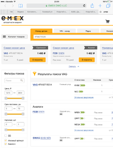

    Вопрос был про приличный не оригинал,ставилус это лучшее что есть из не оригинала,ибо оригиналом и является.(ценник на оригинал во вложении)

    Цена на мой оригинал,аналог Первого артикула Стабилуса во вложении.
    Артикул предложеный мной,является оригиналом на Восточно-азиатский автопром.Ниссан,тойота и корейцев.

    Если его пришлют за эти деньги,нужно брать и не думать...у exist по этому номеру отказ.

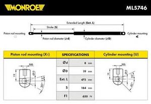

    В авто доке у монро все параметры указаны,длина общаяя,длина стержня,и усилие.Если првильно подбирать ошибиться трудно.Я на всякий случай завтра свои померю.Что бы не облажаться.А то у меня рост высокий,а нынешние аморты не совсем до конца поднимают,иногда головой бьюсь.

    Я чуть по голове от старых оригиналов не получил,поэтому и задумываюсь о замене.И к вопросу выбора всегда внимательно подхожу.И цена/качество для меня тоже очень важный параметр.А про палки в начале темы я помню,и это не мой случай.А вот отзывы внимательно читаю.Про стабилусы знаю,но и Монро не хуже,вот и Андрей тому подтверждение.А то что одни и те же по длине аморты с разным усилием бывают,поэтому и капоты не держут.

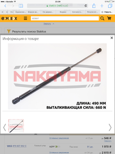

    Все,решился.Заказал NakayamaGS663NY,вроде усилие чуть больше чем у Стабилуса и Монро.Цена 900 за пару.Получу,поставлю,отпишусь.

    Хотел Монро,но задний был только один.(((

    Отпишись. Интересно. Маде ин Беларусь!))
