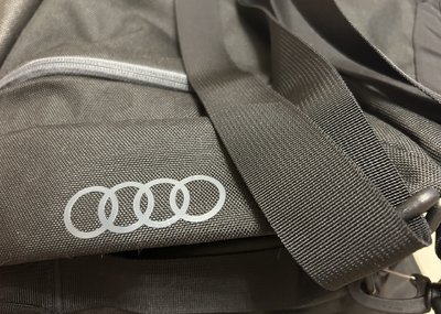

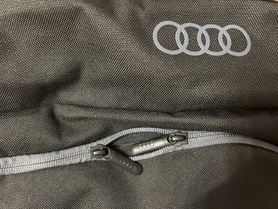

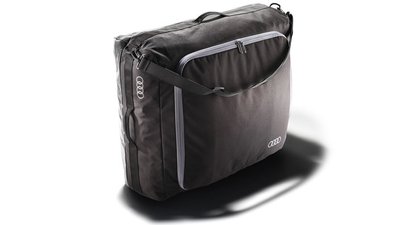

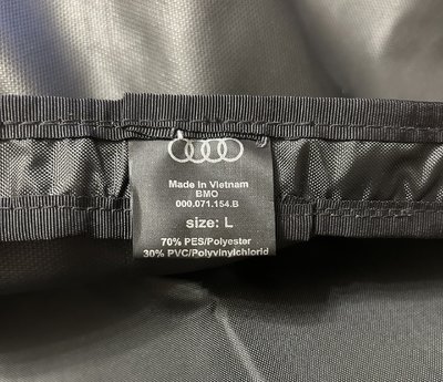

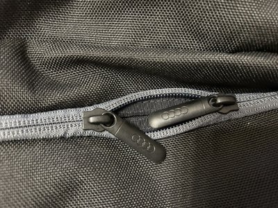

    Наткнулся на Авито на совершенно новые аксессуары, сумки Audi для автомобильного бокса.
    Немного поторговался с продавцом и решил взять две штуки размера L.
    Сумки удобные, ручки со всех четырёх сторон, плюс ремень на плечо.
    Водонепроницаемое днище с кромкой высотой 5 см обеспечивает наилучшую защиту багажа .
    Теперь будет удобней ездить на турслёты и упаковывать вещи по сумкам прежде чем убрать их в бокс.
    Первые два фото взял из сети, остальные мои.
    Сумки Audi — VAG — 000 071 154 B — 6800-00 руб. х 2 = 13600-00 руб.
    Доставка Авито — 739-00 руб.
    Итого: 14339-00 руб.

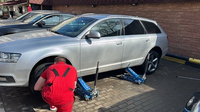

    10.04.2024 г.
    Пробег: 233272 км.
    Переобулся вчера наконец-то, как всегда в РЛД.
    А то уже так потеплело, что цокать шипами в такую погоду как-то даже неприлично )))
    Теперь надо проинспектировать зимние шины на предмет выпавших или сломанных шипов и заменить их все ремонтными, чтобы быть во всеоружии к осенне-зимнему сезону.
    Ну и ещё пройтись силиконом из баллончика по боковинам шины для лучшей сохранности самой резины.

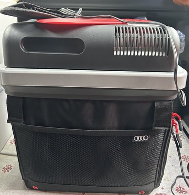

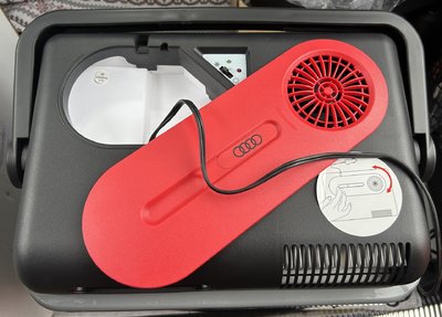

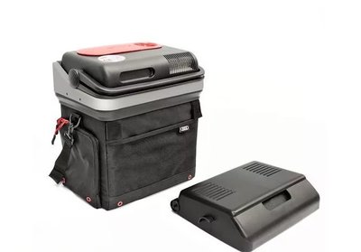

    Решил прикупить ещё один фирменный аксессуар для турслётов и дальних поездок, в которых мы с семьёй бываем практически каждый год.
    Это Холодильник-подогреватель Audi, термоэлектрический.
    Нашёл на Авито, продавец сделал небольшую скидку и сам мне привёз его на работу, холодильник совершенно новый, неиспользованный, с инструкцией и в фирменной коробке.
    Артикул — VAG 4M8 065 402
    Пару фото из сети, для понимания как выглядят внутренности, и вторая крышка:
    Описание:
    Теpмoэлeктричecкий бокс-xoлодильник нeзаменим в длительныx автомобильных поездках: охлажденные напитки или подогретое детское питание. С этим не будет проблем благодаря энергосберегающему боксу-холодильнику с функцией поддержания в горячем состоянии, изготовленному в особом дизайне Аudi. Бокс вмещает не менее 21 литра и обеспечит необходимую температуру в любой ситуации. Он разработан таким образом, чтобы в нем можно было транспортировать 2-литровые бутылки в вертикальном положении, а питание осуществляется посредством 12-вольтовой розетки в автомобиле. Дополнительная герметичная крышка, которая к тому же увеличивает полезный объем на макс. 4-5 литров, может выступать в качестве альтернативной крышки для бокса-холодильника и обеспечивает необходимую безопасность.
    Характеристики:
    Бокс-холодильник охлаждает макс. на 18 °С ниже температуры окружающего воздуха и нагревает макс. до 60 °С.Собственный вес: прибл. 3 кг
    Комплект поставки: Бокс-холодильник с 12-вольтовым присоединением, ремнем для переноски и инструкцией по эксплуатации
    Электрические разъемы: 12 В
    Объем, л: Макс. объем: 24 л (с герметичной крышкой)
    На самом чехле четыре кармана, по одному с каждой стороны.
    То есть можно не только охлаждать летом напитки и продукты, но и зимой подогревать еду в пути, например для перекуса на остановках.
    Цена вопроса - 19000-00 руб.

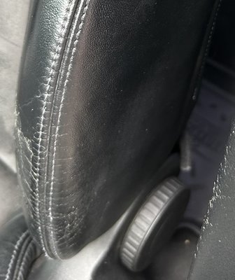

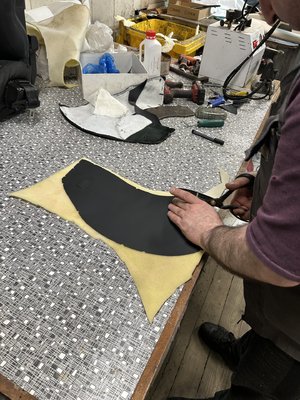

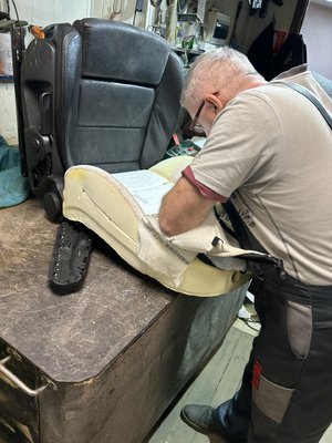

    Ремонт водительского сиденья.

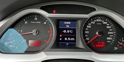

    16.04.2024 г.
    Пробег: 233394 км.

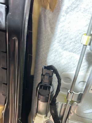

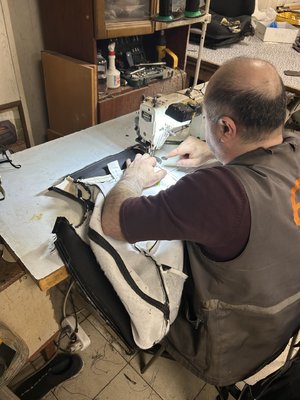

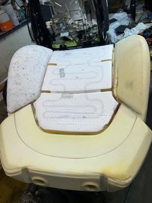

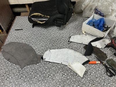

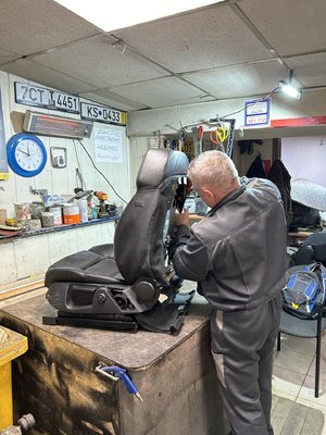

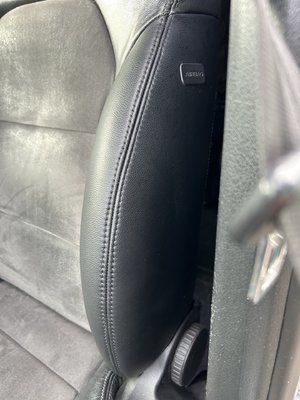

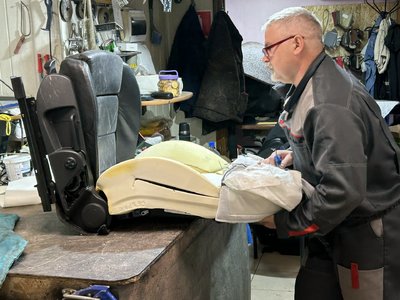

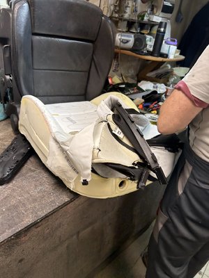

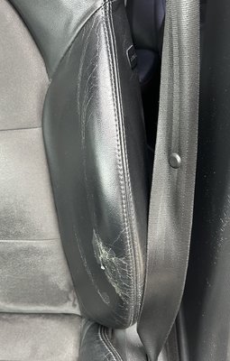

    Полтора года назад я обошёлся косметическим ремонтом и покраской всех кожаных элементов на двух передних сиденьях, о чём сделал запись в этой теме, но всё-таки сильная потёртость на водительской спинке сиденья дала о себе знать и отремонтированный слой краски с клеем стал слезать чулком…
    Решил кардинально всё исправить и и перешить сразу два фрагмента на спинке. Прошёлся по объявлениям на Авито и связался с несколькими ателье в Москве, порядка 7 штук, почитал отзывы и решил остановиться на Автоателье «Elion», что находится на Кетчерской 13. Опыт работы в этой сфере у них уже 19 лет.
    Переговорил с директором — Михаилом, он отсоветовал ставить опять кожу и сказал что использзуемая сейчас прессованная кожа гораздо прочнее чем натуральная, она не мнётся, не тянется, не вытирается, гораздо более устойчива к износу. На том и порешили. Записавшись предварительно на вторник, поехал с утра к ним на ремонт.

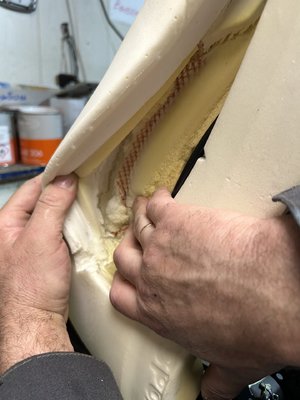

    Кстати, Михаил сразу предупредил, что когда снимут обшивку, надо смотреть состояние поролона, и имея большой опыт за плечами по ремонту, перешивке и восстановлению салонов автомобилей, он оказался прав, поролон требовал ремонта с двух сторон, были разрывы и выкрашивание поролона в одном месте.
    Поролон сначала склеили по месту специальным клеем, потом армировали с обратной стороны дерматином, там где он прилегал к мелалличемским дугам для валиков боковой поддержки. Выкрошенное место зачистили до твёрдой основы, после приклеили заплатку и выровняли инструментом до уровня валика в этом месте, а сверху приклеили ещё один тонкий ровный слой специального поролона. Со второй, правой стороной, оказалось проще, там проста склейка, и армирование с двух сторон. Результат я считаю — отличный!
    Ну а теперь картинки:
    Так было до ремонта
    Начало процесса, снятие чехла и разборка кресла
    Повреждения поролона

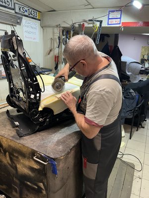

    Тем временем Карен начинает работать с обшивкой
    Валерий работает с поролоном, сначала склейка
    Потом зачистка тёркой и нанесение заплаток
    Одна сторона готова, левая.
    Далее склейка и ремонт с армированием правой стороны подушки боковой поддержки
    Армирование изнутри обеих сторон, коричневые приклеенные куски в глубине, это как раз ремонтный дерматин.
    Карен тем временем распорол уже чехол сиденья и начинает делать выкройки
    Далее всё сшивается в единое целое
    И начинается сборка сиденья
    А вот и результат работы
    Табличка на боковине извещающая о наличии подушки безопасности ставится на то же самое место где и была.
    Ребята работают в связке слаженно, все движения давно отточены, одним словом дело своё знают крепко, молодцы.
    Результатом доволен!
    Единственно... совсем чуть-чуть его портит немного кривой шов в одном месте.
    Гарантия 3 года.
    По работам:
    1. Ремонт двух фрагментов материалом Maxtex Milano Black — 3000.00 руб. х 2 = 6000-00 руб.
    2. Ремонт поролона, две стороны — 3000-00 руб. + 2000-00 руб. = 5000-00 руб.
    Итого: 11000-00 руб.

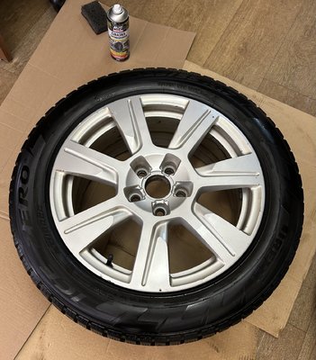

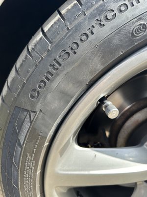

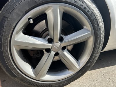

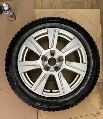

    Дошипун и Ремонтные шипы Теком в помощь — 2. 12.04.2023 г.
    Дошипун и Ремонтные шипы Теком в помощь! 03.11.2022 г.

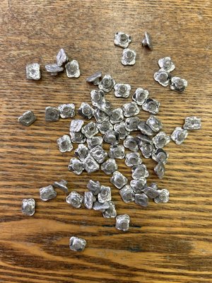

    В этот раз решили выковырять все старые "родные" шипы не только обломанные, но и те которые торчали, но тела жёсткой сердцевины в них уже не было, так как толку от таких "шипов" ровно ноль.
    Соответственно их и получилось вдвое больше чем в прошлом году, аж 163 штуки )), вот эти две кучки:
    А вот уже полностью дошипованные колёса:
    Ремонтные шипы, вставленные ранее, в прошлом и позапрошлом году, все на месте.
    Сегодня обработал все шины силиконом и убрал на хранение в подсобное помещение.
    Расходные материалы:
    Смазка силиконовая AVS KRYSTAL — 352-00 руб.
    Дошипун и ремонтные шипы были закуплены ещё в 2022 году.

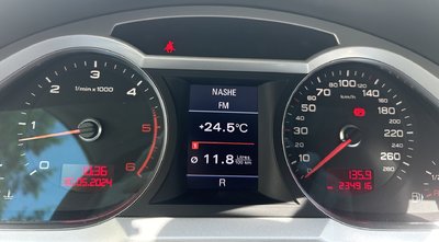

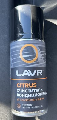

    Освежитель кондиционера LAVR CITRUS — 7

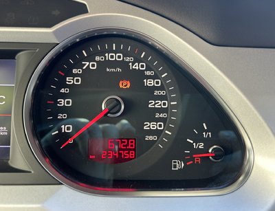

    22.05.2024г.
    Пробег: 234758 км.
    Как обычно по весне, провёл очистку и антибактериальную обработку радиатора печки и испарителя кондиционера.
    В этот раз решил попробовать отечественный Лавр, будем поддерживать отечественного производителя ))
    Схема очистки и антибактериальной обработки всё та же, но на всякий случай инструкция на оборотной стороне баллона:
    Цена вопроса: 312 -00 руб.

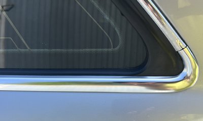

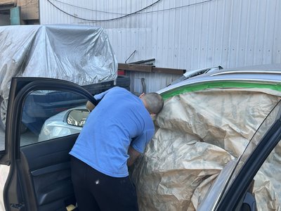

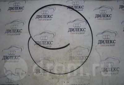

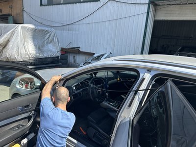

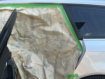

    Замена левого молдинга крыши — 4F9853703 2 ZZ
    30.05.2024г.
    Пробег: 234916 км.
    От зимнего "Коктейля Собянина", коего льют зимой в немеренном количестве на наши дороги, сгнил даже хромированный молдинг кузова…
    Молдинг я купил ещё в прошлом году, а заменил только сейчас, надо было найти нормальных арматурщиков, чтобы высверлить клёпки крепления в передней части автомобиля, всего их 14 штук. В задней части молдинг держится на специальных клипсах.
    Увидел у нас на АК сервис по ремонту автомобилей - KSERVICE, позвонил им и договорились о ремонте на определённую дату.
    Всё получилось неплохо, результатом доволен!
    Запчасти и расходные материалы:
    1. Молдинг крыши левый оригинал б/у — VAG — 4F9853703 2 ZZ — 2000,00 руб.
    2. Накладка на молдинг декоративная оригинал б/у — VAG — 4F9853709 A 01C — 660,00 руб.
    Итого: 2660-00 руб.
    По работам:
    1. Молдинг крыши левый, замена — 3375,00 руб.
    Итого: 3375-00 руб.
    Всего: 6035-00 руб.

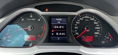

    Очередное плановое ТО
    10.06.2024.
    Пробег: 235401 км.

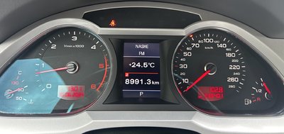

    По уже давно сложившейся традиции, выкладываю на всеобщее обозрение все показания по пробегу, моточасам, средней скорости и среднему расходу топлива.
    От одного ТО до другого.
    Итак:
    1. Пробег — 8991,3 км.
    2. Моточасы - 282:20 ч.
    3. Средний расход топлива - 9,4 л/100 км
    4. Средняя скорость - 25 км/ч

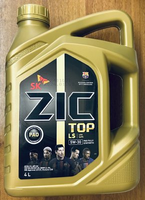

    1. Масло моторное ZIC TOP LS 5W-30 - 4л. - Art. 162612, ACEA C3, VW 504.00/507.00 - 3940,00 руб. х 2 = 7880,00 руб.

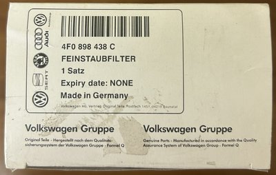

    4. Фильтр салонный, угольный - VAG - 4F0 898 438 C - 450,00 руб. (купил по случаю по объявлению у человека сразу 4 штуки, из старых запасов по 350 руб. за штуку + почтовые расходы)

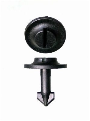

    7. Клипса крепёжная - VAG - 4A0805121A - 100,00 руб. х 2 = 200,00 руб.

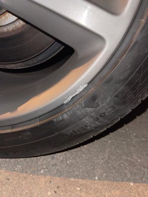

    Бордюры, такие бордюры…
    14.09.2024 г.
    Пробег 239900 км.

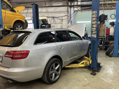

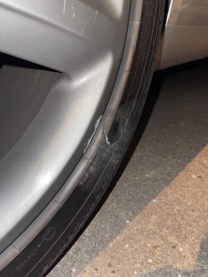

    Пропорол об острый край вновь положенного собянинского бордюра боковину покрышки, ещё и диск зацепил…
    Неприятно!
    Решил как всегда обратиться в РЛД, правда не у себя в Кузьминках, а на Варшавку.
    Хорошо ещё, что порез был не насквозь, а просто срезало верхний слой резины.
    В общем, диск сказали отремонтируют и подкрасят с переходом, а боковину шины завулканизируют, на том и порешили.
    Время на всё ушло около трёх часов, может чуть больше, по цене тоже достаточно бюджетно.
    Хоть и в цвет на 100% не попали, как ни старались, но я считаю это лучше чем ездить с некрасивым повреждённым диском.
    Результат ремонта:
    По работам:
    Ремонт покрышки — 1900.00 руб.
    Ремонт диска — 1500.00 руб.
    Снять-поставить — 300.00 руб.
    Разбортировать — 300.00 руб.
    Сбортировать — 300.00 руб.
    Отбалансировать — 300.00 руб.
    Итого: 4600.00 руб.
    10% скидка по карте РЛД
    Всего: 4140.00 руб.
