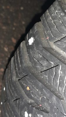

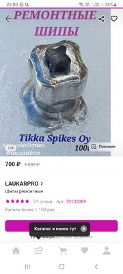

    Олег,я тоже недавно этим вопросом занялся,купил на ягоде шип,копия Екогамовский на пробу,приспособу для дошиповки сам смастерил.Цена была 420 руб за 100шт,я взял и тут же стали по 700
    RWS и Полковник нравится это.
  2. Полковник
    Полковник Генералиссимус ёпт!
    26 сен 2006
    135.700
    Ну молодец, Дим! :thumbs_up:
    Только знаешь чем именно шипы от Теком хороши? У них очень большой нижний пятак, большого диаметра, вряд ли потом вылетит уже, именно этим они меня и привлекли. Ну и ещё полимерная вставка заполняющая полностью всё ремонтное отверстие.
    И да, есть фасовки по 100 штук. необязательно брать большую и дорогую коробку, вот например: https://www.ozon.ru/product/shipy-r...-2tr-fasovka-100-sht-162727355/?sh=MOM81mnJvA

    Все правильно говоришь,я смотрел и на шипы Теком,но учитывая что их несколько размеров,не знал точно с какого начать,если с глубиной посадки можно как-тоопределиться,то с диаметром все немного сложнее,поэтому и взял самый бюджетный из того что было,теперь знаю что нужно на 1мм покороче,после вставки в гнездо мои чуть торчат.сейчас покатаюсь,посмотрю,сядут ли глубже и от этого буду плясать..

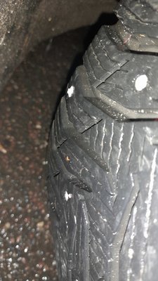

    Ну вот так после 300 км пробега сидят,довольно плотно,не болтаются

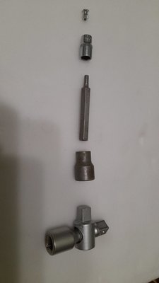

    Вот схема моей приспособы для посадки шипов

    Олег то что я сделал никакого не удобства,вставил шип надавил, шип вошёл.я не знаю сколько дошипуном это занимает,моей приспособой 5 сек

    У меня маленькая головка роль направляющей играет,а шестигранник роль толкателя, по сути тоже самое,только расширителя отверстия нет,но он не обязателен,резина мягкая легко отверстие само растягивается

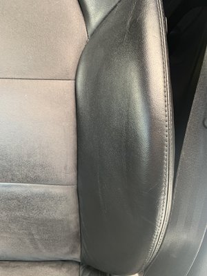

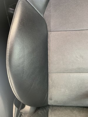

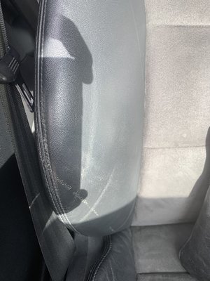

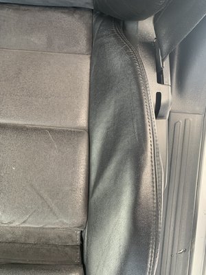

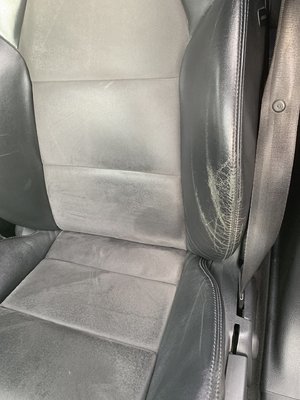

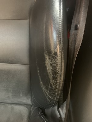

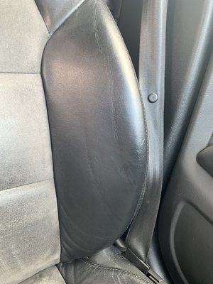

    Косметический ремонт и покраска передних сидений.
    Всё откладывал эту процедуру, а на днях посмотрел, на водительском сидении левый боковой валик протёрся в одном месте уже очень сильно, решил срочно отремонтировать и покрасить и водительское и пассажирское сиденья в местах повреждений и царапин.
    По времени заняло около полутора часов.
    Результатом доволен.
    Было:
    Стало:
    Цена вопроса: 4500-00 руб.
    RWS и fima76 нравится это.
