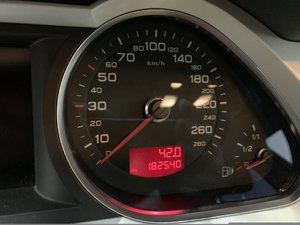

    09.06.2020.
    Пробег: 182540 км.

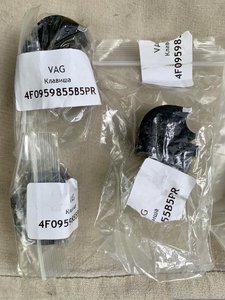

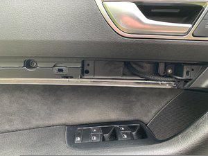

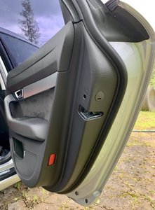

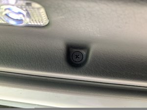

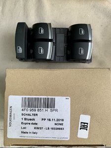

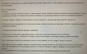

    Кнопки стеклоподъёмников поменять хотел уже давно при случае, потому что на рестайлинге вся мелочёвка идёт в хромированном исполнении, начиная от стрелок прибороров и кнопок на руле, а тут ещё перестала работать в нормальном режиме кнопка водительской двери в общем блоке, опускалось стекло в автоматическом режиме нормально, а вот поднималось только принудительно, с удержанием кнопки в верхнем положении, поэтому решил заказать весь комплект на все двери.
    Водительский блок поменял самостоятельно на даче, но что-то прихватило поясницу, и остальные три двери решил сделать в своём, уже ставшим за 10 лет "родном", сервисе "Всё для Ауди" ))
    Записался на первый рабочий день и приехал на замену.

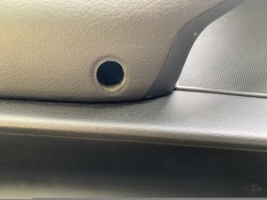

    На всякий случай публикую заметку как разбирается дверь, и фотографии со всеми имеющимися в двери саморезами.
    Если кому-то понадобится самостоятельно разобрать дверь, то текст и фото будут в помощь.

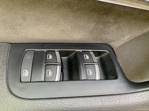

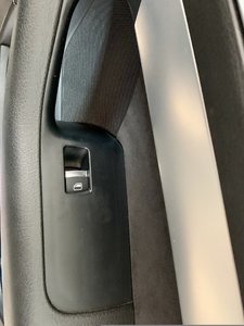

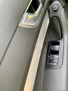

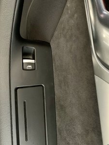

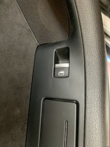

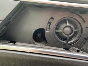

    Кнопки установлены:
    Вид их радует, и самое главное они не будут так царапаться и облезать как кнопки на версии С6 2004 - 2008 :nod:
    Кстати, на предыдущей машине менял кнопки именно по этой причине.

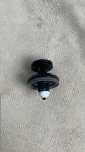

    Ну и заказал пистонов несколько штук, бывают ломаются старые, но часть осталась в запас, пусть будут.

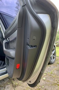

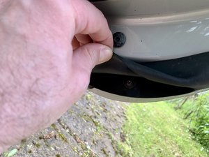

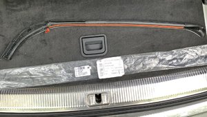

    Так же как-то увидел на Драйве что человек заказывал у устанавливал себе дополнительный уплотнитель задней двери для защиты порогов от пыли, потому что именно задние проёмы достаточно сильно пылятся и пачкаются в непогоду, решил тоже попробовать и заказал пока один, правый, так как цена за одну резинку достаточно кусачая ))
    Его тоже сам установил на даче, там ничего сложного, дело пяти минут.
    Дверь стала закрываться плотнее, пыли действительно гораздо меньше, то есть почти нет совсем.
    После установки и двух дней эксплуатации, решил что в ближайшее время закажу, а после установлю, такой же и с левой стороны.

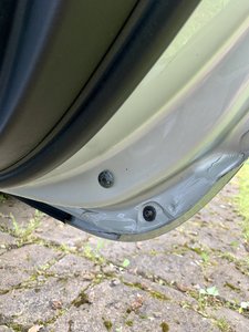

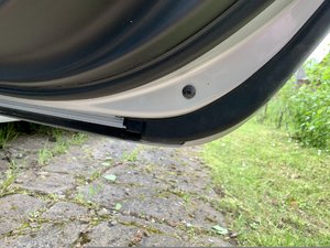

    Уплотнитель крепится на одном "родном" винте и двустороннем скотче 3М, сначала моем и протираем дверь по проёму, можно обезжирить любым подручным средством дополнительно, для лучшего "схватывания" скотча с ЛКП двери, на втором фото показан саморез (а точнее винт) которым крепится уплотнитель в нижней части:
    Потом крепим внизу винтом уплотнитель и равномерно приклеиваем поверхности друг к другу. Верхнюю часть заправляем под резиновую накладку в углу двери:
    Результат на фото:

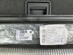

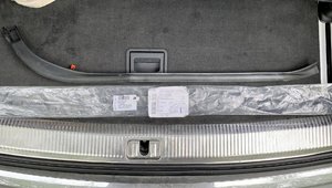

    Запчасти и расходные материалы:
    1. Блок кнопок стеклоподъёмников - VAG - 4F0 959 851 H 5PR - 4050,00 руб.
    2. Одиночные кнопки стеклоподъёмника - VAG - 4F0 959 855 B 5PR - 1300,00 руб. х 3 = 3900.00 руб.
    3. Уплотнитель двери, задний правый - VAG - 4F0 833 706 - 3400,00 руб.
    4. Фиксатор обшивки двери VAG - 6Q0 868 243 - 35,00 руб х 6 = 210,00 руб.
    Итого: 11560-00 руб.
