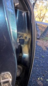

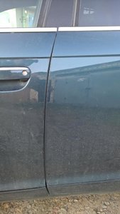

    Пришли резинки от Таурега. Между дверей смотрится хорошо, но слезает, когда открываешь задние двери. Поставил спереди - стоит хорошо. uploadfromtaptalk1444127450280.jpg uploadfromtaptalk1444127516400.jpg

    Поставил себе аналогичные пару дней назад, все ОК ничего не слезает.:rock: Доволен, у меня такой комплект (заводской) был на С5.

    Да, интересно как сверху стоит

    Просто при закрытой передней двери она сверху приживается и задняя дверь нормально не открывается - влезает резинка сверху :( ты ее подрезал или поставил как есть?

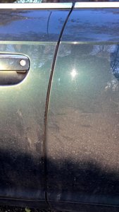

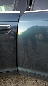

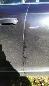

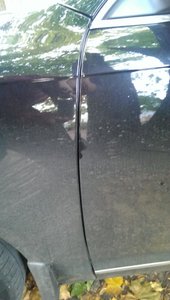

    Ничего не подрезал, оставил только прямую часть (как раз хватило на полную длину двери).
    Фото сделал, позже прикреплю.
    Вот прикрепил.
    1. Закрыта передняя дверь
    2. При открытой задней двери
    3. Закрыта задняя дверь
    4 и 5 Общий вид приклеенного уплотнения

    Ага. У меня он чуть выше стоял - потому и прижимался сверху. но и ниже он не опускался - надо еще раз попробовать поставить.
    Странник, ты ставил старые или обновленные номера резинок?
