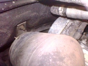

    На внутренней стороне экрана турбины слой сажи.

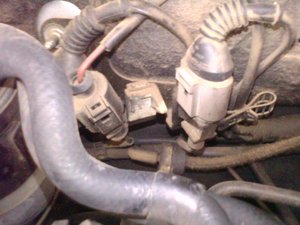

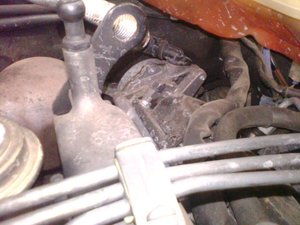

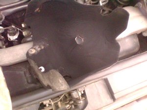

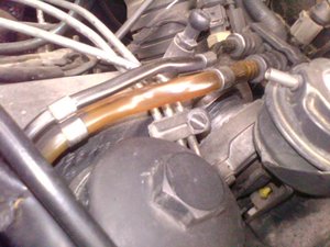

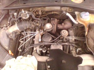

    И ещё пару фоток, может увидите что нетак ).
    Это вакуумник тормозов справа?
    А то он у меня тоже не работает хочу сам починить. Не знаю как его снять, если есть у кого инструкция по эксплуатацию на мою машинку.
    Заранее благодарю за помощь!!!

    Зачем шланг с актуатора турбины снял?
  6. gook_ae
    gook_ae Новичок
    18 июл 2011
    87
    А6/С5 2,5TDI 00г.
    Что бы пофоткать и сажу протереть. :)
