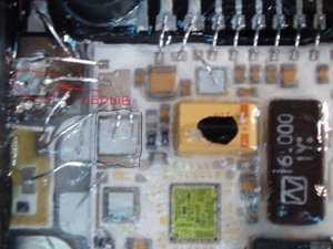

    Не очень четко видно, но сдается мне, что левые 2 ноги, которые близко друг к другу, это одно и то же, увеличили сечение проводника. А оставшаяся - это управление, там токи маленькие, ее и одной за глаза.
    Надо более детальное фото.

    детальное фото пока сделать не могу. что нашел в нете то и скинул. все верно эти две левые ножки они идут на одну дорожку на плате. все остальное как у всех) в том числе и сама плата.

    Добрый.кто знает что за элемент в чёрном квадрате на фото,похожий на транзистор.

    - А что вы несёте в одеяле, большое квадратное, похожее на телевизор? - Телевизор! (С) См. предыдущий пост. (это я про то, что в красном кружочке, черного квадрата не нашел)

    Нашел! Точно не знаю, но судя по двум отводам от кристалла - на транзистор очень похоже. SL12 знает точно, подтянется - подскажет. :)

    Если это транзистор,то ему тоже кирдык, и того 2 транзистора улетели.

    Да это транзистор. Который у всех горит - срывающий. Он дает импульс для срыва иглы дозатора. Второй транзистор (в черном квадрате) работает на удержание иглы. Он подключен через ограничивающее сопротивление и работает в более щедящем режиме. Я не слышал, чтоб он у кого нибудь горел.

    На транзисторе в чёрном квадрате 2 ножки в КЗ.для убедительности я их откусил ,что бы проверить нет ли там низкоомного сопротивления между ними.А чем заменить его можно?

    Думаю, вполне можно тот же irlr2905 использовать.

    Попробуем.

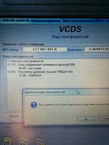

    Подниму чуток тему. Всем здрасьте. Вчера поймал ошибку(см. фото). То что перепаивать транзистор я уже понял, но хотелось бы узнать: кто из них причина, а кто следствие? иль без вскрытия не узнать?

    проводку посмотри, может гдето провод к ТНВД оборван/замкнут

    Разъем передергивал, проводка, на сколько видно, визуально целая. Просто, на сколько я понял из темы, то внезапно умирает ток транзистор, а обрыв/замыкание было бы периодической проблемой. На выходных буду снимать мозг тнвд, гляну что там

    +12в подаётся на разьём ТНВД ?

    тестером не щупал пока что. между какими контактами искать +12В?

    Все правильно, должна быть первопричина.
    Транзистор сгорает из за межвиткового или когда мозг пытается лить топлива которого не хватает.
