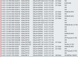

  2. quattrosens
    quattrosens Старожил
    21 сен 2010
    17.156
    Франция
    Смотри свой номер форсов в таблице!
      110 КБ
      196
  3. Jeffiston-0_o
    Jeffiston-0_o Участник форума
    22 фев 2012
    180
    A6 2.5 TDI AYM 02г
    Огромное спасибо! Буду возиться
