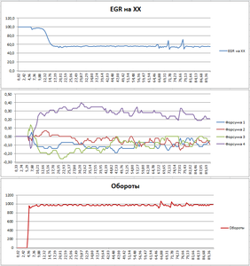

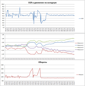

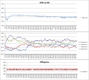

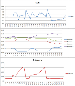

    Тщательно сделал все замеры, на холодную, на горячую, на холостых и в движении. Начну с простого.
    В четвертой группе четвертое значение 0. Причем, насколько помню, при замене ремня именно нуля и добивались. Сразу какое-то отклонение было, тогда чуть подвернули то ли шкив, то ли вал, сделали ноль.
    Все измерения записал в логи. Для наглядности сделал графики оборотов двигателя, 13-й группы и ЕГР (3-я группа, 4-й параметр). На вложенных картинках верхний график - ЕГР, под ним 13-я группа, в самом низу обороты. Шкала времени у всех трех графиков приблизительно совпадает, чтобы можно было видеть, на каких оборотах что происходит с впрыском и с ЕГР. Время по горизонтальной оси - в секундах.
    Первая картинка - графики тех замеров, о которых писал еще в прошлый раз. Запуск на холодную, около полутора минут ХХ. Небольшие пики на графике оборотов в начале второй минуты - попытки имитировать трогание на парковочном тормозе. При этом что-то происходит на графике ЕГР. Не знаю, нормальная это картина или нет. Думаю, что нормальная, т.к. по субъективным ощущениям ничего плохого замечено не было. На графике 13-й группы (средний график) тоже никакого особого криминала, разве что обращает внимание 4-я форсунка в плюсах, о которой уже писал прошлый раз, но, судя по более поздним измерениям, это не закономерность.
    Вторая картинка - в принципе то же самое, графики начинаются через несколько секунд после запуска на холодную, далее минуты 4 холостого хода. В общем-то тоже никакого основания для беспокойства нет. Обороты довольно стабильные, колеб-ния ЕГР в пределах пары-тройки процентов.
    Третья картинка - начинаем движение. "Расческа" в начале графика оборотов - это разворот на парковке, место было такое, что пришлось поманеврировать, пока выехал. Далее два ярко выраженных зуба - разгоны до примерно 2000 оборотов сначала на 1-й, затем на 2-й передаче. То, что происходит при этом с ЕГР, мне непонятно, но я и не знаю, что должно быть. Впоследствии при езде было замечено, что когда "нажимаешь", показания растут, при торможении двигателем падают (или наоборот? Уже запутался. Но закономерность была). Самое интересное началось, когда после этих разгонов остановился и стоял на холостом ходу. Мотор еще не был толком прогрет (посмотреть температуру не догадался, но стрелка на приборке только начала отползать от нижнего деления), а прогревочных оборотов уже не было. Ранее уже обращал внимание, что когда на холодном моторе начинаешь ехать и то ли разгоняешься до какой-то скорости, то ли достаточно поднять обороты (например, перегазовкой), то после этого холостые становятся уже не прогревочными (порядка 980 об./мин.), а рабочими (порядка 880 об./мин.). И вот тут началась какая-то колбасня. Правда, на графиках она видна только "разъехавшимися" графиками в 13-й группе.
    Такое ощущение, что есть какие-то косяки с автоматикой, которая управляет холодным запуском. То ли не должны были обороты опуститься с прогревочных до рабочих, то ли какой-то датчик или узел об этом "не узнал". Раньше тоже замечал, что колбасня проявляется при запуске в жаркую погоду, когда заводишь двигатель, а обороты сразу рабочие, а не прогревочные. В связи с этим интересен алгоритм, по которому работает автоматика холодного запуска, в том числе правила, по которым происходит управление прогревочными оборотами.
    При этой колбасне в 13-й группе значения довольно большие, плюс-минус 1-1,5 мг. Никаких ошибок VCDS не показывает.

    На всякий случай еще на горячую, когда приехал домой, выполнил те же замеры - разгон на 1-й и 2-й передачах и ХХ. Они на четвертой картинке. ЕГР живет какой-то своей жизнью, но субъективно ничего плохого не наблюдается.
    Еще одно наблюдение, связанное с ЕГР. Через 2 минуты ХХ он закрывается, VCDS показывает 99,6% (так же, как и на заглушенном двигателе). Так вот, когда ЕГР открыт, т.е. показания в районе 55%, периодически ощущаются легкие вздрагивания. Когда ЕГР закрывается, эти вздрагивания пропадают. Насколько я понимаю, это и есть следствие выработки заслонки ЕГР, о которой Вы писали. Честно говоря, особого дискомфорта эти вздрагивания не вызывают, если не обращать на них внимания и не прислушиваться, то и не заметишь.
