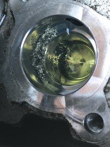

    1)Хотелось бы увидеть фото стружки на дозирующем клапане, тот что вы сняли.

    стружка может быть алюминиевой а она черная

    Либо ТНВД, стружка либо на нём клапан, либо сетка на клапане на рампе
