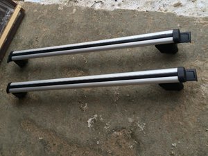

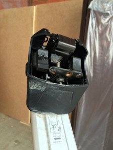

    немного не по теме. Может кому надо рейлинги на крышу? машину продал, они остались. переделаны из ку5. в отличном состоянии, бу 2 месяца.

    ты бы в рынок лучше скинул. там больше вероятностей
