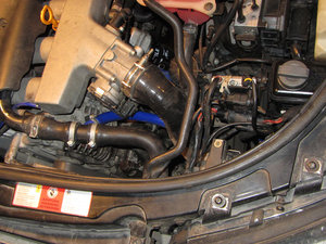

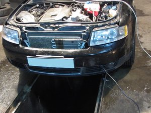

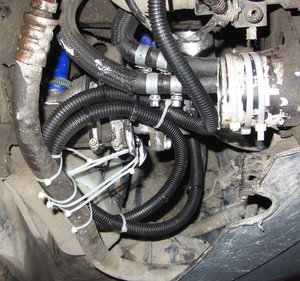

    Произвел аналогичную установку, теперь морозы не страшны :thumbup:
      288,9 КБ
      1.089
      287,1 КБ
      1.312
