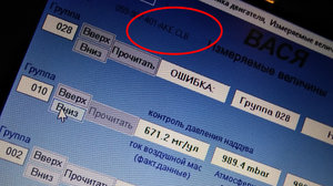

    В Васе сейчас увидел на скриншотах что блок управления двигателем читается как АКЕ....
    Или он может врать. Ладно сегодня визуально попробую найти обозначение..

  4. Sancho_panso
    Sancho_panso Завсегдатай
    6 дек 2018
    698
    Литва
    A6C5 2.5tdi
    Он у всех видит как AKE, у меня тоже, хотя стоит AYM.
  5. Raider218
    Raider218 Живу я здесь
    8 июл 2012
    1.261
    Алтайский край
    Allroad 2,5 TDI (AKE c МКПП)
    То, что ты обвел на скрине - это файл-подсказка. Так сказать расшифровка тех цифр, которые ты видишь в программе. Этот файл встроен в саму диагностическую программу и он есть на всех программах.

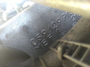

    #30 SSnipeRR, 10 дек 2018
    Это оно ? Походу нет... ))
