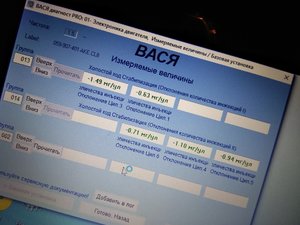

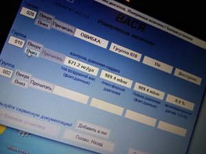

    Вот скидываю с данные.
  19. SSnipeRR
    SSnipeRR Новичок
    4 дек 2018
    30
    Челябинская обл.
    Ещё кажется что воздухомер занижает....
    Если это та группа ))
    Что скажете ?

    Как проверить дмрв ? Записать логи 1 10 11 группа ? На 3ей передаче газ в пол ?
    Кто сможет проверить если я это сделаю ?
