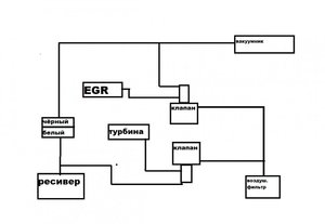

    схема вакуумной линии

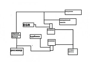

    забыл вакуумный насос указать.

    понял,спасибо.по вакууму уже писал выше что те картинки на которые все ссылаются непонятны(возможно лично для меня). поэтому я выложил свою схему подключения.может кто увидит ошибку.. и ещё заметил такую фигню - если утром заводить без ДТОЖ то она нормально заводится( с первого раза) и почти не дымит.Завтра гляну все датчики,отпишусь.
