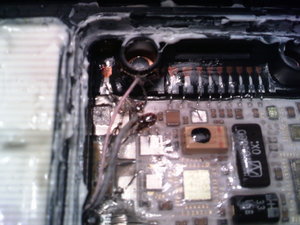

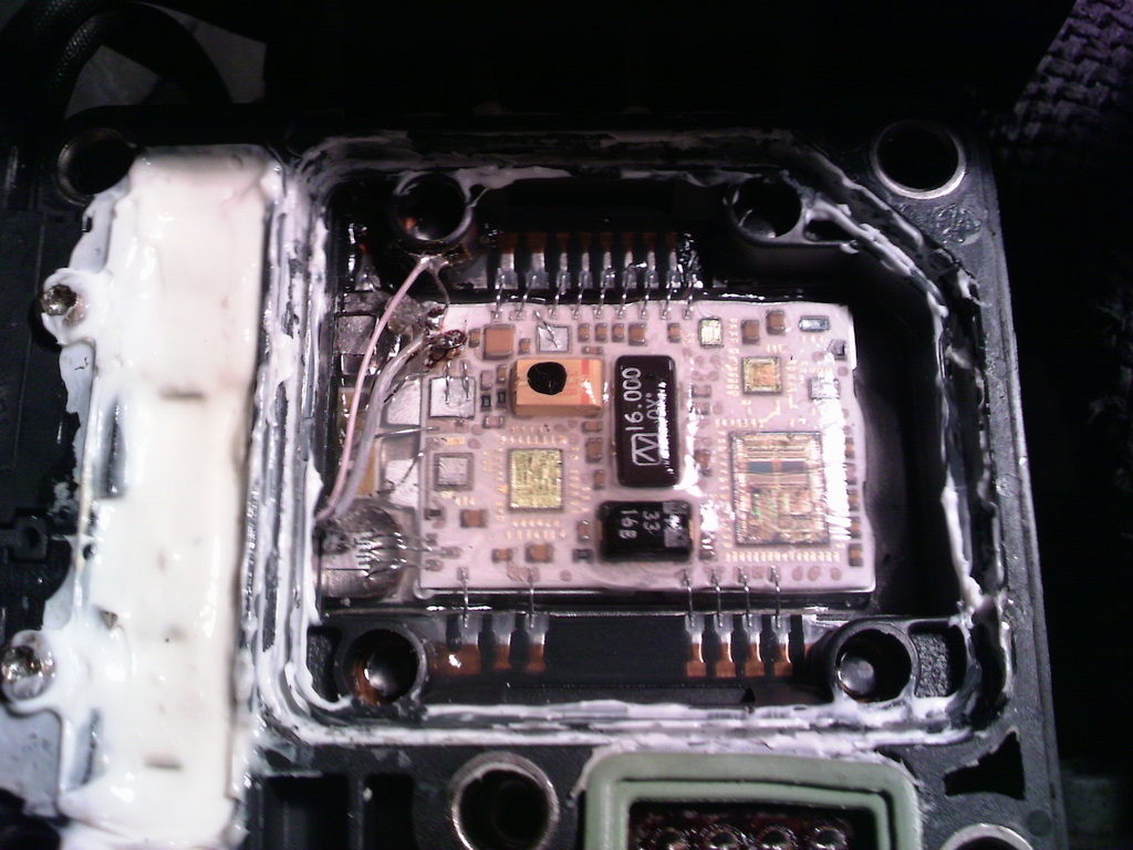

    при позднем (LAte) издает треск какой то клапан в тнвд
    вскрыл крышку блока
    выкладываю фото
    вообщем уже ручки в нем чьи-то побывали
    что могли заменить и вынесли наружу?
    пресловутый транзистор вроде на месте и цел
    жду Ваших советов как оживить мой авто

    если у меня уже вынесли наружу транзистор,
    насколько вероятно что он сгорел ??
    перепаять его я сам попробую
