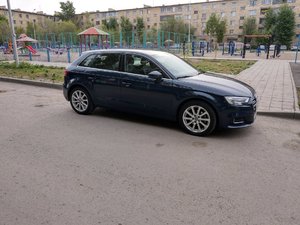

    Фото в студию :wink: :fotku:

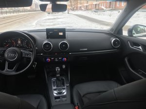

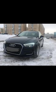

  10. Руслан55555
    Руслан55555 Живу я здесь
    30 ноя 2015
    1.260
    A4/B8 2.0 TDI
    Цвет как пишет ауди Космический синий, салон комбинированая кожа, конечно не а4 но все же.

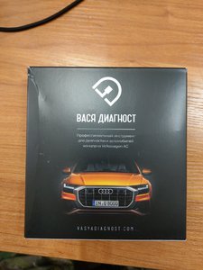

    Плюс шнурок сегодня прикупил

    Что то я с васей не смог подружиться, 61 и 71 блоки не видит, а в 19 дальше кнопки адаптация не продвинулся, на vag com, все проще хоть и на английском, чего там вводить я не понял и не нашел

  15. ВасиличЪ43

  18. Руслан55555
    30 ноя 2015
    1.260
    A4/B8 2.0 TDI
    Вот вот по инструкции нужен 4 канал а где его искать?
  19. Руслан55555
    30 ноя 2015
    1.260
    A4/B8 2.0 TDI
    Там штук 50 строк если не 200, про акб две строки одна про какой то гибридный акб, вторая регулировка акб, выбрал вторую и тупняк, чего дальше не пойму, в нижнем окне написано не кодирован
  20. ВасиличЪ43
    ВасиличЪ43 Старожил
    19 фев 2015
    7.308
    Кировская обл.
    Безлошадный..
    Ну так введи производителя, ОЕМ номер и серийник. И проведи адаптацию. Я Х.з. как объяснить по простому. В видео что я выше скинул, для меня все понятно.. Выбрал позицию которую нужно - ввел значения - провел адаптацию...
