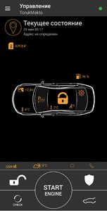

  3. sergey_f
    sergey_f Старожил
    17 май 2008
    14.322
    A4-All QU TDI CAHA
    Я поставил Пандору....вот мой коннект
