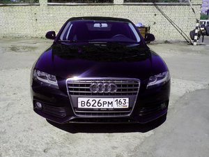

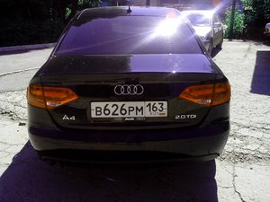

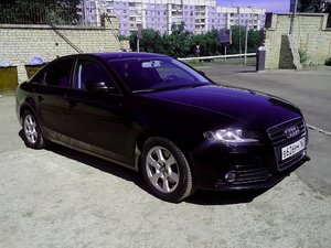

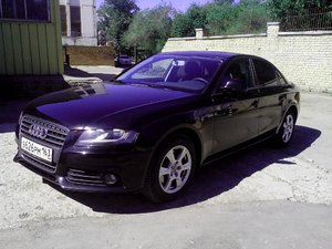

    ну вот наконец то помылся. в общем, встречайте.
  9. Андрик78
    Андрик78 Старожил
    22 июн 2012
    20.387
    Q5
    О! Красота))
    Чернявенькая:thumbup:
  10. The Bat
    The Bat Участник форума
    28 фев 2012
    107
    A4/B8 2.0 TDI 09г.
    Да, здорово :rock:
    найт райдер такой прям )
  11. wilder
    wilder Живу я здесь
    10 апр 2007
    2.527
    Audi А4 2,0TDI 08г
    интересный оттенок получился. снимал на телефон. чет похоже там с балансом белого не то. жаль, что нет такого натурального цвета.
    ну а насчет черного в принципе - честно говоря не хотел. у нас крайне непрактичный цвет. через 10 минут после мойки уже слой пыли. а уж после ночи так как будто не мылся вообще. но.... выбирать было особо не из чего
