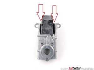

    Ребята подскажите!поднимался это вопрос уже,от глушителя дребезг,куда там что надо подсововать и можно это сделать без подъемника!!дастал это звук!

    Сделать можно, удобство обсуждать не будем, но ничего сложного нет. Снимаешь кронштейн, вставляешь шайбы с двух сторон, крепишь кронштейн. Все :)

    Спасибо большое!!!!!!!!!!!!!!!!!!!!!!!!!!!!!!!!!!!!!!!!!!!!!!!!!!:)

    Ты почему раньше то молчал ) Мне просто газовым ключом его сдавили , стало лучше :nod: С шайбами потом проверю.

    ну почему я раньше этого не видел??? купил 2 кронштейна новых, но не ставил
