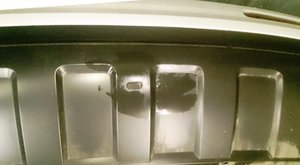

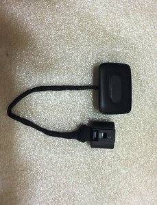

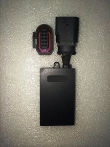

    Открытие и закрытие багажник ногой.
    На Q7 в доп. не предусмотрено.
    Как это работает - только с keyless бесключевым доступом в машину.
    Для доработки надо приобрести датчик объема , блок управления к нему варганим сами. Сам датчик прячем под машину в пределах досягаемости ноги. Я приклеил на юбку бампера по центру. Далее с датчика идет три провода, плюс минус и сигнал срабатывания на блок управления, его я разместил в багажном отсеке, где блок предохранителей, провода протянул через косу бампера. Плюс минус питания блока управления подключил в багажнике от блока предохранителей там постоянный плюс, а уходящий тянем от правой передней стойки. Выход сигнала срабатывания из блока подсоединяем к блоку комфорта. Далее регулятором на датчике делаем минимальную чувствительность датчика, примерно10-15 см, определяется опытным путем.
    Логика работы, заключается в имитации срабатывания кнопки багажника от датчика движения. В штатном режиме багажник можно открыть снаружи, только если ты подходишь к машине с ключом в кармане и нажимаешь рукой кнопку открытия багажника на крышке. Если нажимать без ключа в то ничего не откроется. Датчик движения работает как вторая дублирующая кнопка багажника. Подходишь к машине с ключом в кармане, суешь ногу под машину, система определяет, что ключ есть и разрешает принимать сигнал открытия багажника от датчика объема, багажник открыт, при повторном поднесении ноги багажник закрыт. Все просто. Если кто-то другой будет совать ногу или кошки будут бегать или прочие помехи, то система никак не реагирует на это. Без ключа в кармане ничего не откроется. Для исключения открытия в движении при включённом зажигании датчик блокируется.
    Тестировал месяц , ложных срабатываний не было.
    Стоимость деталей в данном варианте 500 — 1000. Остальное бесценно!
