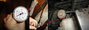

    Тройничек ставишь во впуске -(шланжичек который на датчик давления идет) позжей если что пару фотак сделаю-подключаешь манометр-протягиваешь его через модуль где стоит диагностический разъем в салон.3-я передача в пол и будешь видеть сколько твоя турбина дует...моя дула около 1 бар по паспорту(1.1-1,2 бар), манометр был на 4 бара. Или ваг-ком 11 группа =)

    Вот приблуда самопал... :)
    Длина шланга метра 2...
    Подключал через диагностический бокс-предварительно сняв бардачок под рулем....[​IMG]
