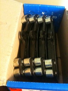

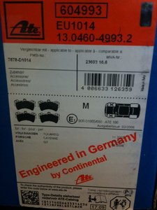

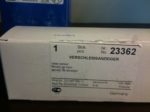

    Я тут тоже пошёл по тому же пути, пару дней назад прикупил АТЕ, только у нас что то подешевле получается. За все про все перед и зад + 4 датчика - 200 евриков.
    Прошлый раз у ОД сняли около 1000$ за перед и зад.
    Что то больше не хочется.

  12. vad4343
    vad4343 Старожил
    13 ноя 2006
    23.808
    я доволен ими
    Синяя коробочка - она самая:thumbup:
