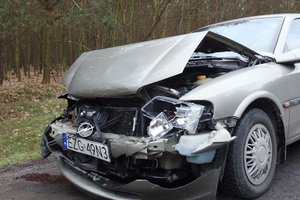

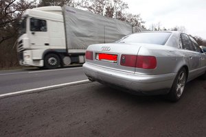

    А насчет въехать в кого-нибудь:
    весной в европе на своей машине почувствовал ухудшение торможения (дома выяснилось, что один задний суппорт подклинивать стал) и вот в Польше на трассе экстренное торможение кучи машин, моя машина 4-я, тормозил по максимуму, но торможение было хуже, чем обычно из-за вышеуказанной причины, и все остановились, но мне в зад въезжает поляк. А если бы тормоза были исправны, то наверняка повреждения были бы гораздо больше и у меня и у поляка. Хотя ему и так досталось.

    Корма у S8 бетонная чтоли? Кроме потертостей на бампере ничего и не видно. А поляцкая морда сильно расквашена...

    В том то и дело, что даже скрытых повреждений не оказалось. Царапины на бампере, царапины по лаку на крышке багажника под номером. Я думал демпферы бампера ушли - оказалось нет.
