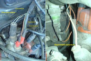

    А-80 B3 1.8 Датчики температуры ОЖ. Фото. Назначение.
    Вот. Сам искал когда-то назначение этих датчиков и не мог найти. Потом частично разобрался. Может кому пригодится. Дополняем, кто знает.
    1 - с этого контакта снимаются показания для указателя температуры терморезистор.
    1.а - при превышении температуры Х гудит сирена и горит табло аварийной сигнализации, термовыключатель нормальноразомкнут.
    2 - При температуре ОЖ меньше 65 град включает электроподогрев ежа во впускном коллекторе под карбом, более 65 - отключает термовыключатель нормальнозамкнут.
    3 - Каким-то образом управляет клапаном холостого хода в карбюраторе. Тоже привязан к 65 градусам термовыключатель нормальноразомкнут.
    Подскажите только, как все-таки работает 3-й датчик. На карбюраторе (Кайхин 2) 2 электроклапана. Один перекрывает два главных жиклера, с ним все понятно, а второй стоит на холостом ходе. И привязан к этому датчику.

    у моей малышке прояснилась такая же беда с датчиком температуры. стоит 3 датчика на патрубке. все они двухконтактные. ни одного прокода к ним не подходит,все они болтаются рядо. с горем пополам нашёл провод (сине-коричневый),который отвечает за показания температуры на понели приборов.нашёл и контакт на датчике,но температуру попрежнему не показывает. когда этот провод кидаешь на массу,через какое нибудь сопротивление,стрелка медленно ползёт вверх. это говорит о том ,что не работает сам датчик. а вот в других проводках я так и нне разобрался. на фотках

    И еще, не все датчики работают от одного "Сигнального". Часто второй провод от указателя должен идти на датчик, а не на массу.

    в током случае должно подходить 2 прровода от указателя температуры,верно?но если провод етот кинуть на массу и датчик на приборке зашевелился,значит достаточно одного провода. теперь чтобы прибор показывал правельную температуру ож,необходимо изменение сопротивления на этом проводе.оно ззависит от датчика температуры. с изменением температуры изменяется его сопротивление. вот это и есть его принцип работы.

    подскажите пожалуйста,какие провода(по цветам) и к каким датчикам подключаются. напоминаю : их у меня три двухконтактные.

    ну вот, типа...
