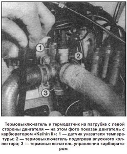

    У меня датчики располагаются как на рисунке. Но где-то читал, что могут стоять и по другому. В руководстве из которого брал информацию описание идёт и для Keihin 1 и для Keihin 2 вместе.
    1. С датчика указателя температуры провода уходят в кузов. На показания температуры на приборке точно. Про лампу перегрева не знаю. Не разбирался.

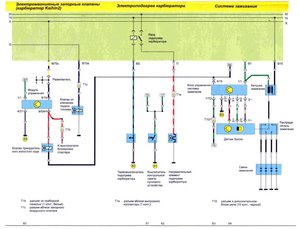

    2. С термовыключателя подогрева впускного коллектора провода тоже уходят в сторону кузова на реле. На схеме видно. С реле напряжение подаётся на ёж коллектора. На термовыключателе разрывается минус.
    3. На термовыключатель управления карбюратором (повышения оборотов холостого хода) один провод приходит с кузова, а второй провод идёт на электроклапан карбюратора. Разрывается быстрее всего минус (Точно не знаю). Плюс сразу подаётся с кузова на второй контакт электроклапана.
    Пока напряжения на электроклапане нет, вакуумный привод (регулятор) дроссельной заслонки обеспечивает повышение оборотов. При 65 С подаётся напряжение на электроклапан и он отключает повышение оборотов (Как точно ещё разбираюсь. Может кто подскажет-поправит, если что-то не так).
    Там ещё система принудительного холостого хода есть на этих же элементах.
    Как-то так.

    Кстати, очень просто определить за что отвечает тот или иной контакт на датчике - при заведенном автомобиле вынуть контакт из датчика и замкнуть его на масу (на кузов). На приборке начнет отклонятся стрелка указателя температуры охлаждающей жидкости или начнет мигать контрольная лампа тепмературы/уровня охлаждающей жидкости. Это относится к датчику температуры, который идет на приборку. У меня этот датчик находится снизу - лично проверял. А на рисунке вместо датчика "1" у меня заглушка.
