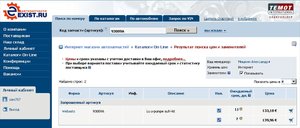

    Купи помпу для Вебасто, такую http://www.ebay.co.uk/itm/12V-WATER...ervan_Caravan_Accessories&hash=item23168f2a74 цена в районе 50евро, но она конструктивно почти вечная, никаких манжет и т.п., ротор мотора выполнен заодно с крыльчаткой, а магнитное поле вращается внутри герметичного корпуса. Запитатаешь с 15-ой клеммы через предохранитель 5А.
    ЗЫ: Однако цены изменились :eek: теперь наверное б\у в районе 50 евро стоить будет
