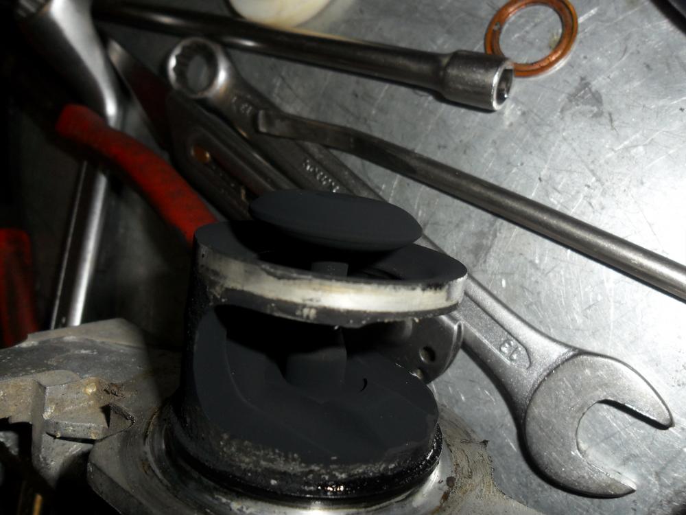

    Мыть , чистить , проверять ЕГРы , исполнительным тестом , можно временно заглушить ( выточив болванки на место егр), а егр подвесить с наружи двигателя, покататься несколько дней понаблюдать , что они идеально работают...
    Вот как это бывает...
    .http://www.audi-club.ru/forum/attachment.php?attachmentid=321634&stc=1&d=1364247479
    А он должен был полностью быть закрытым...

    Прикольная фоточка)) Стесняюсь спросить, эти ЕГРы на всех BTR стоят? Если нет, то как узнать есть ли эта хреновина у меня?

    Эти ЕГРы стоят и на других моторах VAG, мне просто заняться больше нечем что бы глобальные проблемы разгребать,я написал относительно дизелей на Q7.
    а на BTR, конечно на всех...
