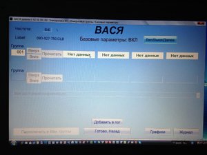

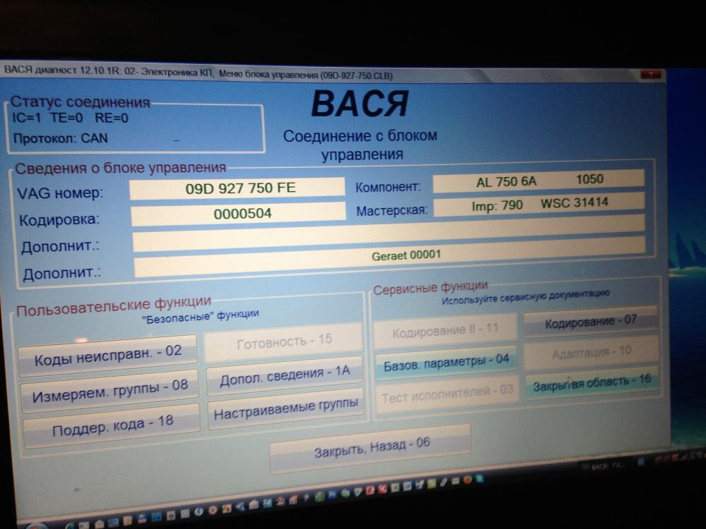

    Не получается провести адаптацию акпп!!!
    Ничего не понимаю, ни ВАСЕЙ ДИАГНОСТОМ, ни ВАГом....
    Что не так , пните посильней, в чем дело...
    Захожу , 2 адрес ( электроника кп) ,
    http://www.audi-club.ru/forum/attachment.php?attachmentid=318118&stc=1&d=1362869370

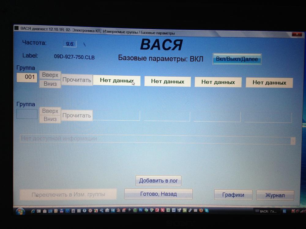

    А кнопка "адаптация" не активна, вот сюрпрайс, как это может быть, на двигателе все работает , а на акпп нет.
    Ладно захожу в измеряемые групы--базовые параметры, в 001,002, 003 блок, сначала висит на месте груп одно единое моргающее окно, с немецким матюком типа-GRUNSTAILUNG-( простите если искаверкал) ,
    ладно тыкаю вкл. , постоял ,ничего не происходит, начал движение ,
    вывалилась вот это...
    http://www.audi-club.ru/forum/attachment.php?attachmentid=318119&stc=1&d=1362869502
    Как понимать?
  19. Иван Пупкин
    Иван Пупкин Участник форума
    5 авг 2012
    119
    audi Q7
    #79 Иван Пупкин, 10 мар 2013
    но , если делаешь вкл , в 001 групе , машина очень кисло трогается и едет с большим проскальзыванием акпп,
    если вкл, в 002 групе , едет повеселее, но переключает с пинками,
    если делаешь вкл, в 003 группе, трогается, едет как обычно , но очень рано начинает подкидывать передачи на 30км/ч-3-ю, на 40км/-4-ю,на 60км/ч-5-ю,
    как все это понять?!?!?!
    Отключил адаптер, решил поеду домой разбираться, километров через 5, вроде все вернулась как и было.
