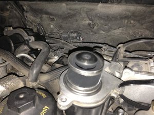

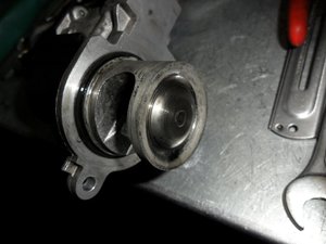

    Завтра будем глушить клапан с левой стороны, решил пусть ребята выточат болванку поставим вместо клапана, конечно все культурно с рез. колечками ,чтобы никаких подсосов не было. А клапан хочу с наружи оставить , пусть на проводах висит, посмотрю как он работает.
    Какой он был и какой стал.
    http://www.audi-club.ru/forum/attachment.php?attachmentid=317365&stc=1&d=1362429494
    http://www.audi-club.ru/forum/attachment.php?attachmentid=317366&stc=1&d=1362429494
    Потом , такой же эксперимент буду делать с другим клапаном.

    1. Сначала заглушил левый клапан ,на который грешил, выточили болванку , а сам клапан подвязали с наружи , чтобы посмотреть как он работает иии....
    Завел ,прогрелся, прокатился, по ощущениям получше, открыл капот,
    машина работает на хх оборотах , а клапан открыт...
    Заглушил- кл.закрылся, завел- кл.открылся.
    Следовательно и 2-й кл. будет в таком же состоянии.
    Ну какого хрена логи снимать, что я увижу...
    2. Решил и со 2-м кл. сделать туже процедуру.
    В итоге оба канала перекрыты, оба клапана снаружи работа видна хорошо.
    На холодном моторе , на хх оборотах,оба клапана закрыты, в прогретом
    моторе оба клапана открыты все время, заглушил-закрылись, завел открылись.
    Знаю точно, так быть не должно!!!
