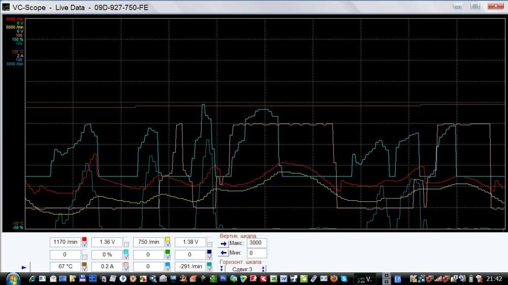

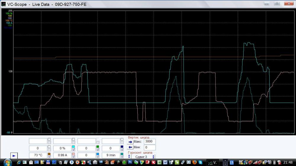

    Недавно взял попользоваться васю диагноста , посмотрите графики может что подскажите.
    считано с блока измеряемых величин акпп
    группа индикации 002
    поле1-частота вращения входного вала кп
    поле 2-напряжение на дптчике входного вала кп
    поле 3-частота вращения выходного вала кп
    поле 4- напряжение на датчике выходного вала кп
    группа индикации 004
    поле 1 положение рычага селектора
    поле2 значение педали акселератора
    поле3 профиль дороги
    поле4 включенная передача
    группа индикации 006
    поле 1 температура трансм масла
    поле 2 электромагнитный клапан 4-N91 , активизация муфты блокировки гидротрансформатора
    поле 3 статус муфты блокировки гидротрансформатора
    поле 4 проскальзывание UK
    http://www.audi-club.ru/forum/attachment.php?attachmentid=315215&d=1361399031
    http://www.audi-club.ru/forum/attachment.php?attachmentid=315217&stc=1&d=1361404737
    Это в режиме "Д" с места до 4 передачи , явно видно пробуксовка на гидротрансформаторе!!!
    Мне очень не понятно и не нравится управление и поведение клапаном N 91
    ( на графиках розового цвета) , такое впечатление что на него подается не правильный сигнал. По логике когда обороты двигателя растут и увеличивается момент , то на N 91 должен расти ток и должен задавливаться транформатор.
    Как я понимаю эбу акпп получает сигнал от эбу двигателя , абс, едс и поэтому формирует такой неправильный сигнал.
    Вопрос в студию что может быть не так?
    Если ситуация не понятна пишите какие логи снять , в каких режимах , в каких блоках сниму, выложу.

    это графики -поведение авто в "М" режиме также до 4 передачи.

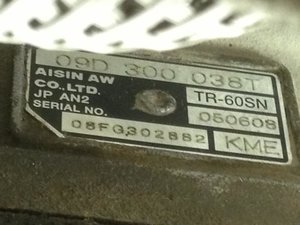

    Ребята, масло в акпп меняли и на старой коробке и когда новую устанавливали, заливали новое масло, и в ходе диагностики ,(при вскрытии) уже новой коробки,
    тоже лили масло новое , оригинальное ( на гов...... не экономлю) = результата нет.
    Вылез еще один вопрос , вчера курил все форумы , сайты , наткнулся на инфу совместимости двигателей, акпп и эбу акпп.
    Ну думаю , раз мне меняли акпп в августе 2011г. , какую поставили не знаю,надо посмотреть совместимость акпп с эбу ,( ведь эбу осталось мое родное)
    полезу посмотрю табличку....
    ИИИ ЧТО Я УВИДЕЛ !!!!!
    http://audi-club.ru/forum/images/attach/bmp.gif
    Ничего не понимаю!!! Я же заглядывал под машину стояла новая блестящая акпп, а тут как понимаю моя родная табличка.
    Значит акпп не меняли!?!?!?, а ремонтировали!!!!!!!
    Кто знает где сделать вытяжку по вину, там можно нарыть серийный
    номер агрегата?

    Игорь 33, отвечаю тебе разгон до 100, в положении"D",
    1 вариант:
    педаль до кикдауна , но не нажимая кикдаун 18-26 сек ( 5 заездов), все время по разному,
    но машина очень резво уходит с места, в процессе разгона доходит до 3 передачи ,
    а дальше обороты двигателя моментально взлетают до 3300- 3600 ,
    разгон становится намного медленней,
    в таком положении сижу отсчитываю секунды,
    стрелка перевалила за 100, бросаю педаль газа ,
    происходит резкий пинок, обороты еще не успели упасть,
    моментально включается 5 передача.
    2 вариант: ( близок к обычной повседневной езде)
    разгон до 100, в положении"D", педаль газа примерно 50%
    очень резво трогается , резво разгоняется до 3 передачи ,
    как только 3-я включилась обороты моментально 2300- 2700, ускорение прекращается,
    пока с помощью какой то матери не разгонится до 50-60 км/ч ,
    включается 4 передача,!!!иииии тут свершается чудо....!!!
    обороты двигателя падают ( педаль как держал так и держу 50%) машина начинает разгоняться ,
    на 75-80 км/ч включается 5 передача, стрелка спидометра переползла 100.
    Итог ( 5 заездов)= от 20 до 28 сек.
    Только что эти данные тебе дадут,не знаю.
    Вся эта картина намного наглядней выглядет на графике.
    Там в динамике шикарно видно как растут обороты на входящем валу акпп ( обор двигателя)- красного цвета ,
    как на выходном валу акпп ( ускорение автомомобиля)- желтого цвета ,
    И самое главное внимание на розового цвета график, это управление соленоидом N91 ,( активизация муфты блокировки гидротрансформатора),
    Обрати внимание на 2-й пик розового графика ,это 4 передача, видишь какой большой ток на соленоиде,
    т.е. по логике, примерно такая картина ( как я понимаю) должна быть на 2,3 передаче,
    Считаю логично, на соленоиде тока нет, трансформатор не блокируется ( проскальзывает) , следовательно машина не едет.
    явно видно что соленоид управляется не правильно, что проблема не в самой акпп, что это только "уши проблемы"
    Это конечно как я думаю....
    Но как я уже писал эбу акпп ставили с заведомо исправного авто,
    поведение такое же, т.е. неисправность эбу акпп можно исключить.
    Снять логи и сравнить , с другого авто возможности нет.
    Как я понимаю откуда то на эбу акпп уже приходит неправильный сигнал , а от куда ......
    Ведь эбу акпп общается практически со всеми эбу.
    Поэтому и прошу помощи у ВАС клубни.
