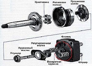

    На картинке Красным показана какую резинку заменил.. больше не куда не лазил
      52,9 КБ
      86

    ты пишешь про штырек -это поворотный шток который входит в дозирующую муфту и регулирует подачу топлива.Скорей всего ты не попал в муфту.Насос то с централизацией. и номер у него 0 460 404 986
