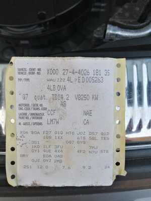

    Всем привет, может кто подскажет, как запустить принудительно регенерацию на 4.2TDI CCFA? Есть VCDS и ODIS.
  2. Melkon&Ratkov
    25 фев 2014
    8.729
    А у вас на CCFA есть сажевый ?
  3. nWoSanya
    nWoSanya Новичок
    3 авг 2012
    81
    A6 C6 Allroad 3.0TDI ASB АКПП
    Точно последнюю букву не в курсе, но на наклейке CFF...
  4. Melkon&Ratkov
    25 фев 2014
    8.729
    Да мотор CCFC евро5+ с сажевыми фильтрами ...
  5. nWoSanya
    nWoSanya Новичок
    3 авг 2012
    81
    Не подскажите, как запустить регенерацию принудительно? Или куда собственно копать? Вся экология на месте, периодически начинает дыметь белым дымом, при этом сильно воняет жареным рядом с машиной...Моё предположение, что мозг сам запускает регенерацию, но условия по ее выполнению естественно не выполняются и она не проходит. Вот и хочу запустить ее принудительно и проехать по трассе...
  6. Melkon&Ratkov
    25 фев 2014
    8.729
    Если у вас переодически происходит такое надо смотреть в измерения не является ли это регенерацией .Да и вообще посмотреть все данные по сажевым . Если это регенерация то никакой принудительной не требуется т.к. все происходит штатно . Почему в это время идет дым - потому что процесс прожига предполагает это иногда . И может быть еще масса причин типа неисправных форсунок. Если бы как вы думете "не выполнялись условия " то через некоторое время (несколько неудачных попыток) вы получили бы аварийный режим с ошибкой по переполнению фильтра и необходимость в сервисной регенерации .

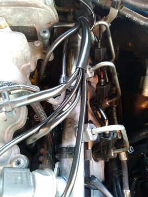

    Добрый день! Откуда может лететь масло? прокладки на впускном новые по клапанной тоже
      376,6 КБ
      91
  14. raphick
    raphick Участник форума
    8 янв 2010
    177
    Q7 4.2tdi '08
    так на фото же как будто из под форс льет. может прокладки и колечки не поменяли на форсах?
  15. SlasheR
    SlasheR Живу я здесь
    2 июл 2015
    3.272
    Q7 4M 16
    не вижу на фото масла чёт, но из под форс соляру может гнать.
  16. дмитрий кузнецов
    дмитрий кузнецов Завсегдатай
    28 мар 2011
    540
    Тульская обл.
    Q7 4.2 BTR
    поменяли все и прокладки на впуске(удалял заслонки и отшил) под клапанной крышкой и по форсунками и все колечки. Масло на рампе
  17. дмитрий кузнецов
    28 мар 2011
    540
    Тульская обл.
    Q7 4.2 BTR
    салярой не пахнет. точно масло
  18. SlasheR
    2 июл 2015
    3.272
    Q7 4M 16
    там 3 колечка
  19. raphick
    8 янв 2010
    177
    Q7 4.2tdi '08
    была тема у меня такая, это крышка которая закрывает форсу. выдавливает из под сальника форсунки из под клапанной крышке. У меня на первом цилиндре было такое. пришлось новую крышку форсы покупать.
    Замойте эти крышки. будет видно после небольшого пробега
    059103113G
  20. дмитрий кузнецов
    28 мар 2011
    540
    Тульская обл.
    Q7 4.2 BTR
    в том то и дело, что бывает и неделю проеду и все сухо, а бывает и сразу.
