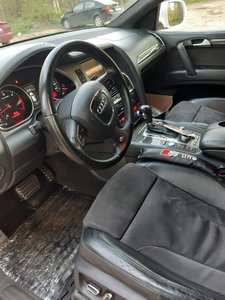

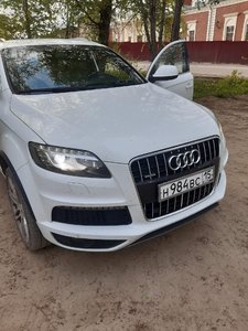

    Прикупил машинку)))

    Поздравляем вы теперь тоже Вагодрочер )))
