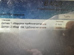

    Добрый день, ток купил такую кьюшку , пытаюсь довести до нормального состояния, столкнулся с парой неисправностей ,может кто сталкивался , заранее спасибо
    1.p2578 ,ошибка по датчику скорости вращения турбины , глядя на лайф дату действительно, 1я турбина частота вращения ноль, вторая норм. Может у кого такое было, как там с датчиком , меняется отдельно или нет, тяжело ли добраться .

    Собственно дата

    Она не стирается, вернее стирается до первого нажатия на газ, далее мозги видят , наверное по датчику давления что турбина работает , а датчик оборотов не отвечает , все это происходит на турбине номер 1 .
    И сразу записывается ошибка в память , но чек не зажигается , да , возможно система не воспринимает ее как критическую .
    Так что просто стереть ее не возможно , попробую вылечить .
    Датчик от разъема отсоединял, вычистил контакты , поставил на место эффекта нет, буду звонить проводку , и потом менять датчик , если потребуется

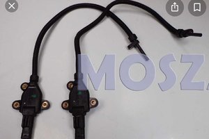

    Дилер предложит снять мотор чтоб заменить этот датчик, а его можно заменить и без снятия. Вот теперь и думайте что тут от кого и как поступает. Ваши познания этой машины заканчиваются сразу как только она доезжает до ворот Сервиса, а дальше вас начинают доить.
  18. Аудист78
    Аудист78 Участник форума
    14 авг 2013
    431
    Q7
    Вот этот датчик нашёл у себя где то ещё лежит разобранный для изучения платы электронной. Можешь ездить и забить на него болт, он ещё денег стоит как крыло самолета ))) максимум можно его заменить перед продажей чтоб Покупатель не тыкал в ошибку )))
