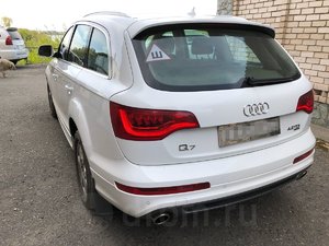

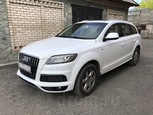

    18 колеса это боль для данного обвеса

    Ну поздравляю))) но салон ска конечно жэсть))) никак не могу принимать светлые салоны
